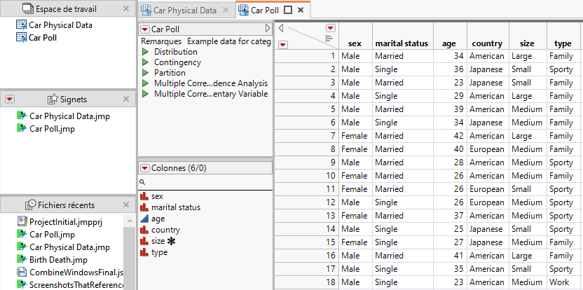

Dans un projet JMP, vous pouvez ouvrir des tables de données et effectuer des analyses des données. Chaque table de données et rapport d'analyse s'ouvre dans un nouvel onglet.
1. Dans la fenêtre d'un projet, sélectionnez Fichier > Ouvrir et recherchez la table de données que vous souhaitez ouvrir.
2. Dans une table de données, effectuez une analyse.
Si une table de données est mise à jour sur votre ordinateur, les rapports associés à votre projet sont mis à jour lorsque vous rouvrez le projet.
Figure 7.3 Projet initial
Projet initial
