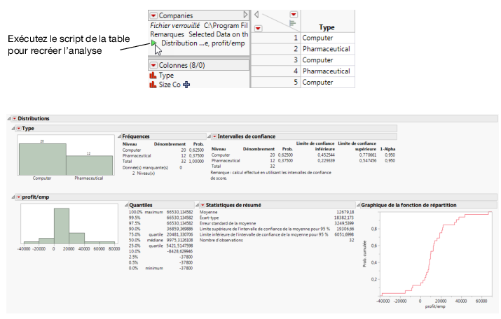

Enregistrer le script dans la table de données et l’exécuter
1. Pour enregistrer cette analyse, cliquez sur le triangle rouge Distributions et sélectionnez Enregistrer le script > Dans la table de données.... Le nouveau script apparaît dans le panneau Table.
Figure 7.12 Script de distribution
2. Fermez la fenêtre de rapport Distribution.
3. Pour recréer l'analyse, cliquez sur le triangle vert situé à côté du script Distribution.
Figure 7.13 Exécuter le script Distribution
Conseil : Cliquez avec le bouton droit sur le script de la table pour afficher plus d'options.
