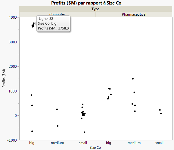

Pour visualiser les différences de bénéfices de l’ensemble des combinaisons de type et de taille, utilisez un graphique :
1. Choisissez Aide > Dossier d'échantillons de données et ouvrez le fichier Companies.jmp.
2. Choisissez Graphique > Constructeur de graphiques. La fenêtre Constructeur de graphiques apparaît.
3. Faites glisser Profits ($M) dans la zone Y.
4. Faites glisser Size Co dans la zone X.
5. Faites glisser Type dans la zone Grouper X.
Figure 5.21 Graphique des bénéfices des sociétés
Le graphique indique qu’une grande société informatique réalise des bénéfices très importants. La valeur aberrante réduit l’échelle du graphique et complique de ce fait la comparaison des bénéfices.

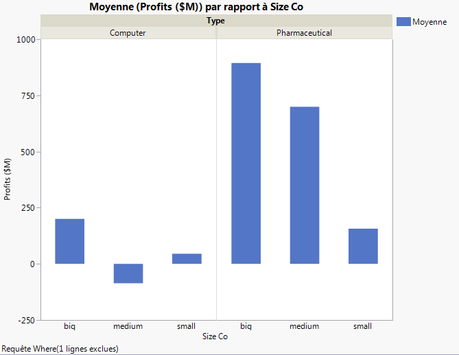

6. Sélectionnez la valeur aberrante, puis cliquez avec le bouton droit et sélectionnez Lignes > Exclusion de lignes. Le point est supprimé et l’échelle du graphique est automatiquement modifiée.
7. Cliquez sur l'icône Barre
. Il est plus facile de comparer des bénéfices moyens à l'aide de barres qu'à l'aide de points.
Figure 5.22 Graphique sans la valeur aberrante
Le graphique mis à jour indique que les bénéfices moyens des sociétés pharmaceutiques sont supérieurs. Il montre également que les bénéfices diffèrent d'une taille de société à l'autre, mais uniquement dans l'industrie pharmaceutique. Lorsque l’effet d’une variable (taille) change selon les niveaux d’une autre variable (type), on parle d'interaction.

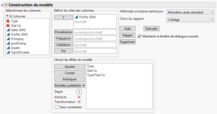

1. Retournez dans la table d’échantillons de données Companies.jmp dont un point est exclu. Voir Découvrir la relation.
2. Choisissez Analyse > Modèle linéaire.
3. Sélectionnez Profits ($M) et cliquez sur Y.
4. Sélectionnez les colonnes Type et Size Co.
5. Cliquez sur le bouton Modèles préétablis et sélectionnez Factoriel complet.
6. Dans le menu Choix du rapport, choisissez Criblage.
7. Sélectionnez l’option Maintenir la fenêtre de dialogue ouverte.
Figure 5.23 Fenêtre Modèle linéaire renseignée
8. Cliquez sur Exécuter. La fenêtre de rapport affiche les résultats du modèle.

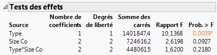

Pour savoir si les différences de bénéfices sont réelles ou le fruit du hasard, consultez le rapport Tests des effets.
Remarque : Pour plus d'informations sur tous les résultats du modèle linéaire, voir Fitting Linear Models.
Le rapport Tests des effets (Figure 5.24) fournit les résultats des tests statistiques. Un test a été effectué pour chaque effet du modèle de la fenêtre Modèle linéaire : Type, Size Co et Type*Size Co.
Figure 5.24 Rapport Tests des effets
Tout d’abord, examinez le test d'interaction du modèle : l'effet Type*Size Co. La Figure 5.22 indiquait que les laboratoires pharmaceutiques semblaient afficher des bénéfices différents selon leur taille. Cependant, le test des effets signale qu’il n’existe aucune interaction entre le type et la taille pour ce qui est des bénéfices. La p-value 0,218 est élevée (supérieure au niveau de significativité de 0,05). Par conséquent, supprimez cet effet et réexécutez le modèle.

Figure 5.25 Rapport Tests des effets mis à jour
La p-value de l’effet Size Co est élevée, ce qui signifie qu'il n'existe aucune différence basée sur la taille au sein de la population générale. La p-value de l’effet Type est petite, ce qui signifie que les différences observées dans les données entre les sociétés informatiques et pharmaceutiques ne sont pas le fait du hasard.
