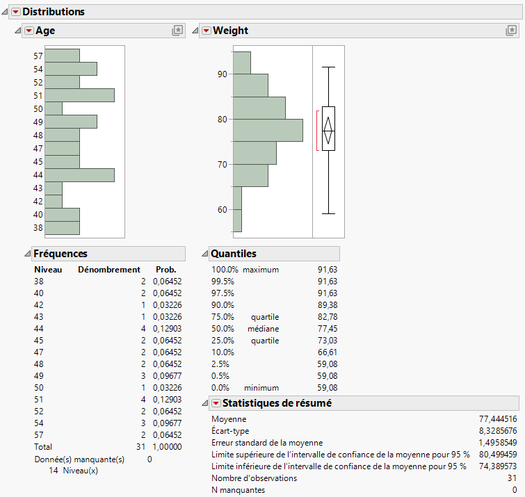

Différents types de modélisation produisent différents résultats dans JMP. Pour mieux comprendre ces différences, procédez comme suit :
1. Choisissez Aide > Dossier d'échantillons de données et ouvrez le fichier Linnerud.jmp.
2. Choisissez Analyse > Distribution.
3. Sélectionnez Age et Weight, puis cliquez sur Y, Colonnes.
4. Cliquez sur OK.
Figure 5.4 Résultats de la distribution pour Age et Weight
Bien que Age et Weight soient toutes deux des variables numériques, elles sont traitées différemment. Le Tableau 5.2 présente les différences entre les résultats des variables Weight et Age.
Variable | Type de modélisation | Résultats |
Weight | Continu | Histogramme, quantiles et statistiques de résumé |
Age | Ordinal | Diagramme en barres et fréquences |
