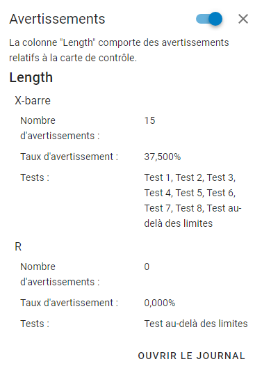

Voir les avertissements relatifs à la carte de contrôle dans un espace
Vous pouvez voir tous les posts qui ont des avertissements relatifs à la carte de contrôle actifs dans un espace.
Ouvrez un espace.
À gauche, cliquez sur Avertissements Image shown here pour voir les rapports avec des avertissements actifs dans l'espace. Si aucun cercle rouge d'avertissement n'apparaît, il n'y a aucun avertissement actif dans l'espace.
En bas de la miniature d'un rapport, cliquez sur Avertissements Image shown here pour voir les détails relatifs aux avertissements dans le rapport.
Pour plus d'informations, consultez Tests de WE hors contrôle dans les graphiques.

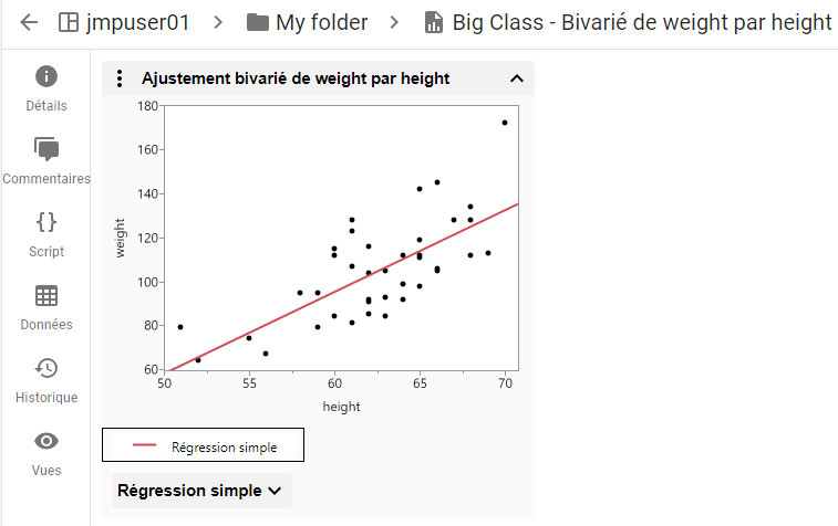

Ouvrir un post
Vous pouvez ouvrir des posts dans les emplacements où vous avez la permission Voir.
Pour ouvrir un post de rapport à partir de la page Accueil, cliquez sur le titre d'un rapport.
Pour ouvrir un post de rapport ou de données à partir d'un espace :
À gauche, cliquez sur Posts Image shown here.
Cliquez sur un dossier.
Cliquez sur le titre d'un rapport dans l'onglet Rapports. Pour ouvrir un post de données, cliquez sur l'onglet Fichiers et cliquez sur le titre des données.
Figure 1.5 Post de rapport dans un espace et un dossier
Report Post in a Space and Folder
Selon vos permissions, en plus d'afficher les détails, d'ajouter des commentaires, de voir l'historique et de consulter qui a vu les données, vous pouvez :
Afficher, copier, ou télécharger le script JSL utilisé pour créer le rapport.
Accéder aux données associées au post de rapport.
Ouvrir un post dans JMP
Vous devez disposer de la permission Télécharger sur le post et d'une connexion JMP Live configurée dans JMP.
À partir d'un post, cliquez sur Ouvrir dans JMP Image shown here. Le contenu est téléchargé sur votre machine et s'ouvre dans JMP en tant que Projet JMP. Voir Télécharger les posts comme projets JMP.

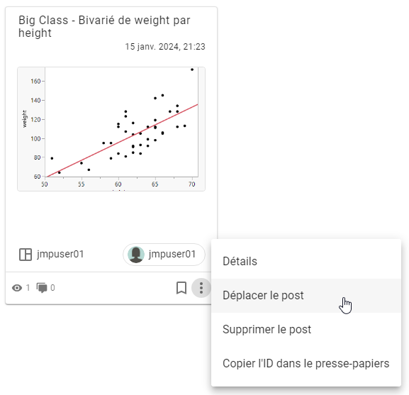

Déplacer un post
Vous pouvez déplacer un post vers un dossier différent du même espace ou vers un dossier dans un espace différent. Déplacer des posts requiert la permission Contribuer à la fois dans l'emplacement d'origine et dans le nouvel emplacement.
Conseil : Pour obtenir de l'aide sur les permissions, contactez l'administrateur de l'espace. Pour savoir qui est l'administrateur de l'espace, cliquez sur À propos Image shown here dans un espace.
Pour déplacer un seul post dans un espace, cliquez sur Plus Image shown here > Déplacer un post. Cependant, si vous souhaitez également déplacer les données associées au post, consultez Déplacer plusieurs posts en même temps.
Figure 1.7 Déplacer un post
Move a Post

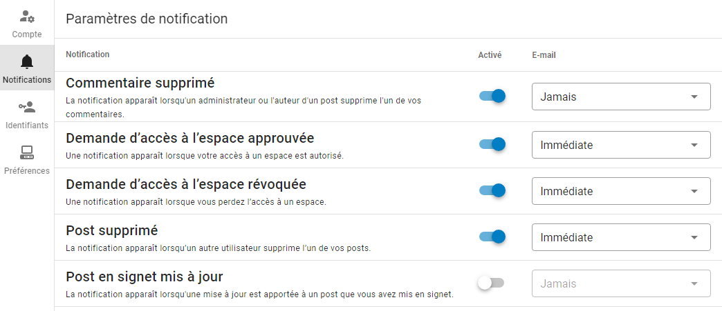

Par défaut, vous recevez une notification dans les situations suivantes :
Si quelqu'un ajoute ou répond à un commentaire dans un post dont vous êtes propriétaire
Si un utilisateur vous mentionne avec @ dans un commentaire
Si quelqu'un répond à un de vos commentaires
Si quelqu'un supprime un de vos commentaires

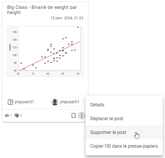

Supprimer un post
Vous pouvez supprimer des posts ou des dossiers pour lesquels vous avez l'accès Contribuer. Cependant, vous ne pouvez pas supprimer un post de données si un post JMP Live utilise les données.
Pour supprimer un seul post ou dossier JMP Live d'un post, d'un espace ou d'un résumé de post, cliquez sur Plus Image shown here > Supprimer le post.
Figure 1.10 Supprimer un post
Delete a Post

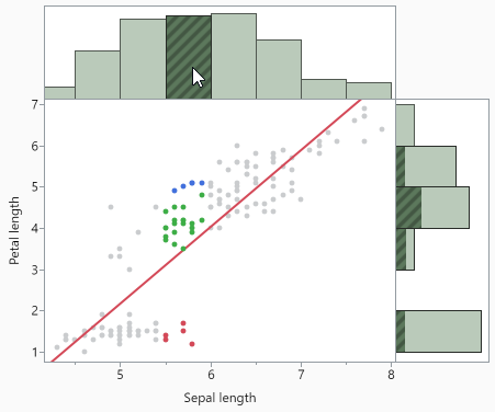

Voir les données liées dans les graphiques
Si votre post de rapport JMP Live contient plusieurs graphiques JMP, lorsque vous sélectionnez les données dans un graphique, elles sont surlignées dans tous les graphiques.
Figure 1.14 Sélectionner des données dans les graphiques liés
Select Data in Linked Graphs
Dans cet exemple, une barre d'histogramme est sélectionnée dans le graphique du haut. Les lignes correspondantes sont mises en évidence dans le nuage de points et dans l'histogramme marginal.
Lorsque vous sélectionnez des données dans un graphique, une légende, ou un rapport, les données correspondantes sont surlignées.
Figure 1.15 Sélectionner des données dans un graphique pour les surligner dans un rapport
Select Data in a Graph to Highlight it in a Report
Dans cet exemple, une barre d'histogramme est sélectionnée. Les données correspondantes sont surlignées dans le rapport Fréquences. Vous pouvez également sélectionner une ligne dans le rapport pour surligner les données correspondantes dans l'histogramme.

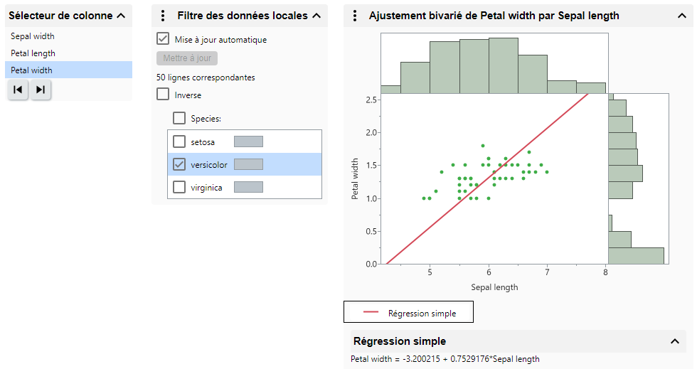

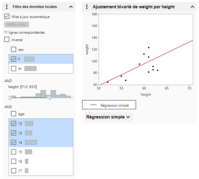

Filtrer des données dans les graphiques
Si le rapport JMP d'origine incluait un filtre des données locales, vous pouvez utiliser le filtre pour vous focaliser sur des données spécifiques et observer l'impact sur les graphiques et les rapports JMP Live.
Figure 1.17 Filtrer des données dans les graphiques
Filter Data in Graphs
Conseil : Les sélections que vous effectuez dans le filtre des données locales sont capturées dans l'URL. Vous pouvez copier et coller l'URL pour partager vos sélections avec d'autres utilisateurs.
Dans cet exemple, les filtres appliqués montrent uniquement les jeunes filles âgées de 12 à 14 ans et mesurant entre 1m30 (51 pouces) et 1m60 (63 pouces).
Conseil : Si plusieurs catégories sont sélectionnées et que vous souhaitez sélectionner une seule catégorie, cliquez sur celle-ci (pas la case à cocher).

Changer les colonnes de données dans les graphiques
Si le rapport JMP d'origine comprenait un sélecteur de colonne, vous pouvez analyser rapidement différentes variables sans recréer l'analyse. Lorsque vous choisissez une variable différente dans JMP Live, les analyses sont automatiquement recalculées avec la nouvelle variable.
Dans cet exemple qui utilise les données d'iris de Fisher, le post de rapport JMP comprend un sélecteur de colonne et un filtre des données locales.
Figure 1.18 Sélections initiales
Initial Selections
Initialement, Petal length (la colonne d'origine) est sélectionnée dans le sélecteur de colonne. Toutes les espèces s'affichent dans le filtre des données locales. Ces sélections se répercutent dans les graphiques et les calculs.
Figure 1.19 Sélections mises à jour
Updated Selections
Ici, Petal width est sélectionnée dans le sélecteur de colonne, et uniquement l'espèce versicolor est sélectionnée dans le filtre des données locales. Le graphique et les calculs sont mis à jour pour répercuter ces sélections.
Conseil : Les sélections que vous effectuez dans le filtre des données locales et le sélecteur de colonne sont capturées dans l'URL. Vous pouvez copier et coller l'URL pour partager vos sélections avec d'autres utilisateurs.
Les posts de rapport JMP Live contenant des cartes de contrôle peuvent générer des notifications en cas de tests de WE hors contrôle. Lorsque vous publiez un post de rapport JMP qui contient une carte de contrôle, vous pouvez spécifier si vous souhaitez activer les tests de WE. Vous pouvez également activer les tests de WE à partir d'un post de rapport JMP Live.
Les personnes suivantes reçoivent des notifications :
L'éditeur du post
Les utilisateurs qui ont activé les tests de WE pour un espace, un dossier ou un post
Les membres des groupes où les notifications d'avertissement sont activées et qui ont la permission de voir le post
En fonction des paramètres individuels, les notifications s'affichent dans JMP Live et via e-mail. Les notifications par e-mail contiennent plus de détails sur les tests. Voir Gérer les notifications.
Activer les tests de WE
Dans un espace, un dossier ou un post contenant des cartes de contrôle, cliquez sur Plus Image shown here > Abonnements.
Cliquez pour activer les tests de WE relatifs à la carte de contrôle dans un espace, un dossier ou un post.
Activer ou désactiver les tests
Activer ou désactiver les avertissements sur les posts requiert la permission Contribuer.
Dans un post de rapport qui contient une carte de contrôle, cliquez sur Détails Image shown here ou Warnings Image shown here.
À côté de tests de WE, cliquez sur l'interrupteur pour les activer ou les désactiver.
(Tests de WE activés uniquement) Si le post a des tests de WE actifs, choisissez si vous souhaitez notifier les utilisateurs concernant ces tests de WE.
Afficher les détails sur les tests
Dans un post de rapport ou à partir d'une miniature, cliquez sur Tests de WE Image shown here.
Vous devrez peut-être cliquer sur Développer pour ouvrir le volet Tests de WE.
Figure 1.20 Exemple de test de carte de contrôle
Example of Control Chart Warnings
(Facultatif) Pour des informations plus détaillées, cliquez sur Ouvrir le log.
Pour copier les informations du log, cliquez sur Copier Image shown here.
Remarque : Si vous filtrez des données ou modifiez des états de ligne (par exemple, si vous excluez ou masquez des lignes), les avertissements relatifs à la carte de contrôle ne sont pas déclenchés ou mis à jour dans JMP Live. Tous les avertissements dans JMP Live apparaissent comme captés lorsque les données ont été originellement publiées.

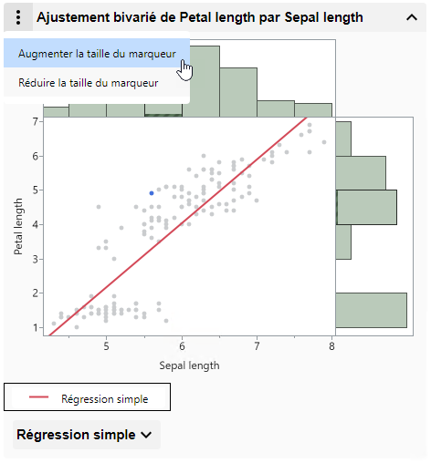

Utilisez les options du menu Plus Image shown here pour personnaliser les éléments du graphique.
Figure 1.21 Changer la taille du marqueur
Change the Marker Size
Dans ce menu, les options peuvent varier selon le type de graphique ou la plate-forme JMP. Par exemple :
Dans les nuages de points et les histogrammes, vous pouvez changer la taille du marqueur.

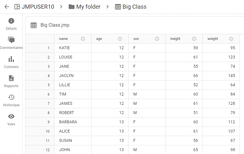

Ouvrir une table de données
Dans un espace ou un dossier, cliquez sur l'onglet Fichiers.
Cliquez sur un post de données Image shown here.
Figure 1.22 Exemple de table de données
Example Data Table

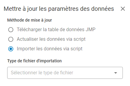

Mettre à jour les données
Pour mettre à jour des données dans JMP Live, à partir d'un post de données, cliquez sur Paramètres Image shown here. Choisissez l'une des options suivantes :
Télécharger une table de données JMP : cliquez sur Mettre à jour les données et accédez à la table de données mise à jour sur votre ordinateur. Télécharger des données requiert la permission Contribuer ou Admin des données.
Rafraîchir les données via script : créez un script d'actualisation et cliquez sur Rafraîchir les données. Voir Rafraîchir les données.
Importer les données via script : créez un script d'importation et cliquez sur Importer les données. Voir Importer des données.

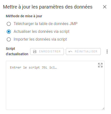

Créer le script d'actualisation
Cliquez sur Paramètres Image shown here.
Pour la méthode de mise à jour, sélectionnez Rafraîchir les données via script.
Figure 1.23 Rafraîchir les données à l'aide d'un script
5.
Créez le script d'actualisation. Voir Exemples de scripts d'actualisation.
6.
Sous Script d'actualisation, collez votre script d'actualisation.
7.
Cliquez sur Enregistrer.

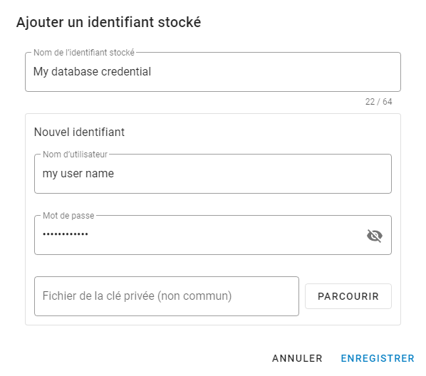

Pour ajouter de nouvelles informations d'identification, cliquez sur Ajouter des informations d'identification enregistrées Image shown here.
Figure 1.24 Ajouter vos informations d'identification enregistrées
5.
Donnez un nom aux informations d'identification.
Conseil : Utilisez un nom qui vous aide à identifier les informations d'identification, comme le nom de la base de données.
6.
Entrez le nom d’utilisateur et le mot de passe pour ces informations d'identification.

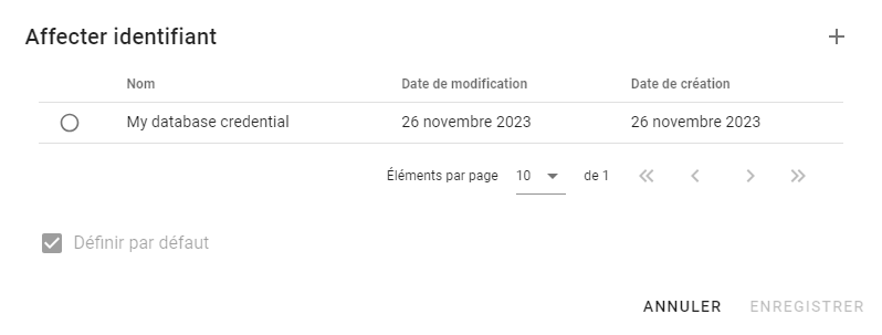

Affecter des informations d'identification
Si des commandes JSL dans votre script d'actualisation requièrent des informations d'identification pour accéder à un serveur externe ou à une base de données, vous pouvez ajouter et affecter ces informations en toute sécurité. Dans le script d'actualisation, vos informations d'identification sont représentées par des espaces réservés génériques (%_PWD_% et %_UID_%) et ne sont pas visibles. Lors de l'exécution du script d'actualisation, les espaces réservés génériques sont remplacés par les informations d'identification réelles.
Assurez-vous d'avoir créé un script d'actualisation. Voir Créer un script d'actualisation.
Sous Identifiants assignés, cliquez sur Assigner.
Figure 1.25 Affecter des informations d'identification existantes
5.
Pour créer de nouvelles informations d'identification, cliquez sur Ajouter des informations d'identification enregistrées Image shown here. Voir Ajouter ou mettre à jour des informations d'identification. Vous pouvez également sélectionner les informations d'identification que vous souhaitez utiliser.
6.
(Facultatif) Cliquez sur Définir par défaut pour rendre les informations d'identification disponibles dans le script d'actualisation.
7.

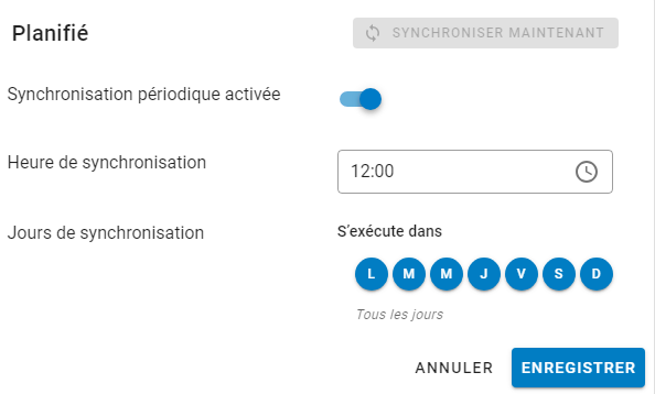

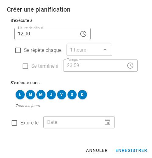

À côté de Planifications d'actualisation, cliquez sur Créer.
Figure 1.26 Créer une planification d'actualisation
7.
Sélectionnez les détails suivants :
Heure de début de l'actualisation
Jours de la semaine pour lancer l'actualisation
(Facultatif) Pour répéter l'actualisation des données durant une période de temps, spécifiez la fréquence d'actualisation et l'heure d'arrêt de l'actualisation des données.
(Facultatif) Définissez une date d'expiration de l'actualisation. La date d'expiration est inclusive, ce qui signifie que l'actualisation expirera à 23 h 59 le jour indiqué.
8.
9.
Sous Planifications d'actualisation, vous pouvez activer, modifier ou supprimer une planification.

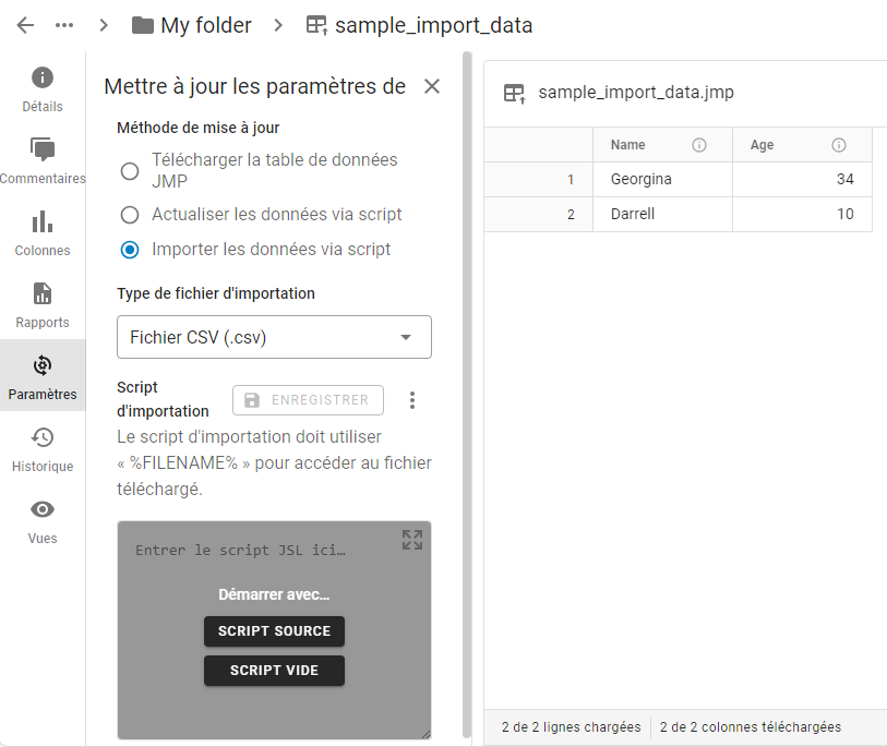

Importer des données requiert la permission Contribuer ou Importer des données. Vous pouvez importer des données comme un fichier CSV ou Microsoft Excel. Le fichier est converti en table de données JMP.
En haut de la page, cliquez sur Importer les données.
Si le bouton Importer les données est désactivé, un utilisateur avec la permission Admin des données doit créer le script d'importation. Voir Créer un script d'importation.
Sur votre ordinateur, ouvrez les données que vous souhaitez importer.
5.
Cliquez sur Recharger pour rafraîchir les données.

À partir d'un post de données, cliquez sur Paramètres Image shown here.
Pour la méthode de mise à jour, sélectionnez Importer des données via script.
Figure 1.27 Importer des données à l'aide d'un script
Sélectionnez le type de fichier que vous souhaitez importer.
Créez le script d'importation à l'aide de JSL.
5.
Sous Script d'importation, collez votre script d'importation.
Si votre table de données contient un script source, vous pouvez l'utiliser comme base (en le modifiant si nécessaire) ou commencer avec un script vide et coller votre nouveau script d'importation.
Conseil : Votre script d'importation doit contenir un espace réservé %FILENAME% pour remplacer le chemin d'accès au fichier. Voir Exemple d'importation de données.
6.

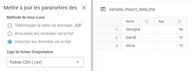

Dans cet exemple, vous avez un fichier CSV avec des noms et des âges. Vous ouvrez le fichier dans JMP, qui le convertit en table de données JMP. Vous publiez la table de données JMP sur JMP Live.
Les données du fichier CSV peuvent changer. Vous souhaitez donc mettre à jour les données dans JMP Live en important les données les plus récentes à partir du fichier CSV.
À partir du post de données, cliquez sur Paramètres Image shown here.
Sélectionnez Importer les données via script.
Sélectionnez Fichier CSV.
Figure 1.28 Importer des données à partir d'un fichier CSV

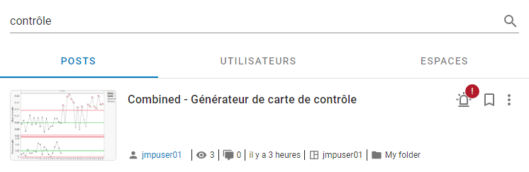

Rechercher dans JMP Live
Pour rechercher des posts, des utilisateurs ou des espaces dans tout JMP Live, saisissez un mot-clé dans la zone de recherche, en haut à droite. Cliquez sur Posts, Utilisateurs, ou Espaces pour afficher des résultats de type spécifique.
Figure 1.30 Exemple de recherche par mot-clé
Example of Searching by Keyword
À partir des résultats de recherche, vous pouvez effectuer ces actions :
Posts
Pour ouvrir un post, cliquez sur le titre ou l'image.
Pour ouvrir le profil de l'auteur du post, cliquez sur son nom d'utilisateur.
Pour ouvrir un espace ou un dossier, cliquez sur le titre de l'espace ou du dossier.
Pour mettre un post en signet, cliquez sur Signet Image shown here.
Pour copier l'ID de post pour les scripts, cliquez sur Plus Image shown here > Copier l'ID dans le presse-papiers.
Pour déplacer ou supprimer l'un de vos posts, cliquez sur Plus Image shown here > Déplacer le post ou Supprimer le post.

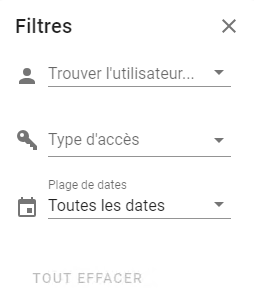

Utiliser les filtres dans les recherches JMP Live
Vous pouvez utiliser des filtres pour réduire vos recherches de posts ou d'espaces JMP Live.
Filtrer les posts
Cliquez sur Accueil.
En haut à droite, cliquez sur Filtres Image shown here.
Figure 1.31 Options de filtre sur les posts
Filter Options on Posts
Saisissez une combinaison de mots-clés, de noms d'utilisateur ou d'espace, ou de dates. Vous pouvez également rechercher des cartes de contrôle qui ont des alarmes actives.
Cliquez à l'extérieur de la fenêtre Filtres pour afficher les résultats.
5.
Pour désactiver les filtres, cliquez sur Tout effacer.
Conseil : Pour filtrer vos propres rapports ou données, cliquez sur votre icône utilisateur > Profil.

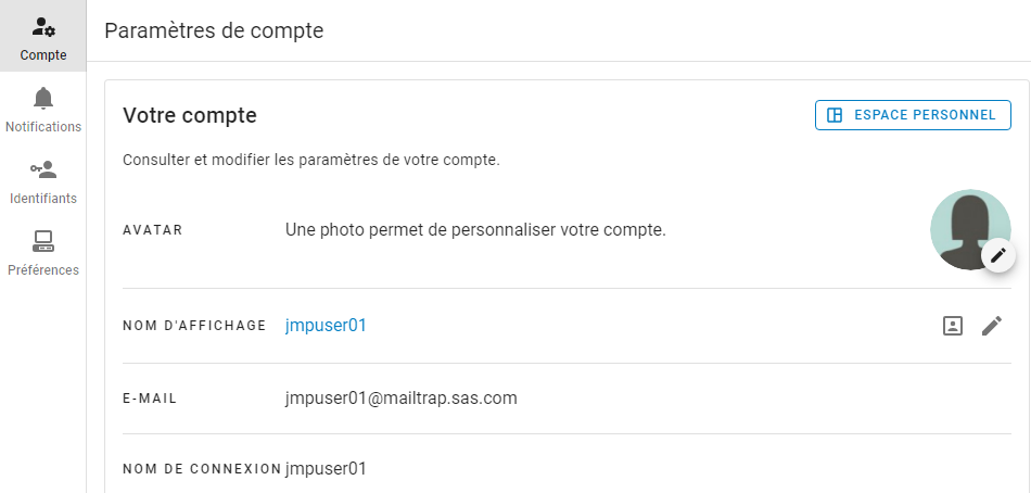

Mettre à jour votre image de profil ou votre nom d'affichage
En haut à droite, cliquez sur votre icône utilisateur > Paramètres.
À côté d'Avatar, cliquez sur Modifier Image shown here > Télécharger un nouvel avatar ou Rétablir les valeurs par défaut.
À côté de Nom d'affichage, cliquez sur Modifier Image shown here, puis entrez et enregistrez votre nouveau nom.
Remarque : Il est possible que votre nom d'affichage ne soit pas modifiable, en fonction des paramètres d'authentification de votre serveur JMP Live.
(Facultatif) Pour voir les mises à jour de votre profil, cliquez sur Afficher profil Image shown here.
Figure 1.33 Modifier votre image de profil ou votre nom d'affichage

Vérifier les détails de votre compte
Vérifiez votre nom de connexion ou l'email associé à votre compte.
(Méthode d'authentification locale uniquement) Vérifiez ou modifiez votre mot de passe.

Modifier les paramètres de notification
Accédez à vos paramètres de notification de l'une des manières suivantes :
En haut à droite, cliquez sur votre icône utilisateur > Paramètres. À gauche, cliquez sur Notifications Image shown here.
Cliquez sur Notifications Image shown here et cliquez sur Paramètres Image shown here.
Activez ou désactivez des notifications. Si vous activez une notification, choisissez la fréquence de notification.
Figure 1.34 Paramètres de notification
Notification Settings
Conseil : Pour trier les notifications par ordre croissant ou décroissant, cliquez sur la flèche en regard de Notification.

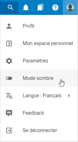

Modifier le thème au mode foncé ou clair
Pour basculer le thème du mode clair au mode foncé, en haut à droite, cliquez sur votre image de profil > Mode foncé.
Figure 1.35 Modifier le thème

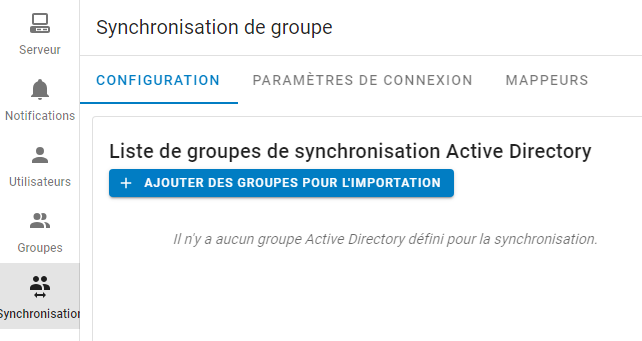

Ajouter des utilisateurs à partir de Microsoft Active Directory ou Entra ID
Vous pouvez synchroniser des groupes contenant des utilisateurs à partir de Microsoft Active Directory ou Entra ID avec votre serveur JMP Live. Ces groupes et utilisateurs sont alors autorisés à accéder à JMP Live. Vous pouvez continuer à gérer leur accès à partir de Microsoft.
Synchroniser des groupes à partir de Microsoft Active Directory vers JMP Live

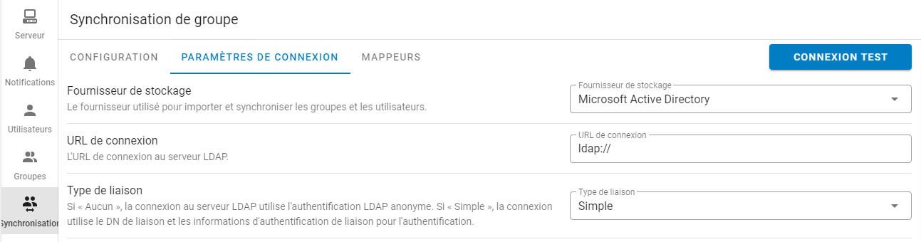

Entrer les paramètres Active Directory
Cliquez sur Admin > Synchronisation .
Cliquez sur Paramètres de connexion.
Entrez les paramètres de votre serveur Active Directory.
Figure 1.36 Exemple de paramètres de connexion pour Active Directory
Cliquez sur Tester la connexion pour vérifier l'exactitude des paramètres.

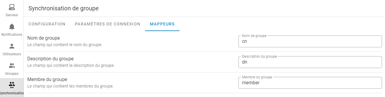

Mapper les attributs
Les mappeurs indiquent à JMP Live quel attribut Active Directory utiliser pour un attribut JMP Live particulier.
Cliquez sur Mappeurs.
Entrez les détails qui mappent vos attributs Active Directory aux attributs JMP Live.
Remarque : Il est important de mapper les attributs corrects en fonction de votre configuration Active Directory et de votre configuration d'authentification.

Rechercher et synchroniser des groupes
Cliquez sur Configuration.
Cliquez sur Ajouter des groupes pour l'importation.
Figure 1.38 Ajouter des groupes Microsoft
Entrez du texte pour rechercher les groupes que vous souhaitez ajouter.
Cette recherche se fait sur les sous-chaînes dans Active Directory et sur les préfixes dans Entra ID.
Cliquez sur Rechercher.
5.
Sélectionnez les groupes que vous souhaitez ajouter.
6.
Cliquez sur Soumettre.
7.
Cliquez sur Synchroniser maintenant pour effectuer la synchronisation initiale et obtenir tous les groupes et les utilisateurs.
Remarque : Ce processus peut prendre un certain temps en fonction de la taille de la synchronisation initiale.

(Facultatif) Planifiez une synchronisation périodique pour synchroniser les groupes et les utilisateurs avec les modifications apportées dans Microsoft :
a.
Cliquez sur Modifier.
b.
Activez Synchronisation périodique activée.
Figure 1.39 Planifier une synchronisation Microsoft
c.
Choisissez une heure et les jours souhaités pour la synchronisation.
d.

Configurer JMP Live pour Entra ID
Se connecter à JMP Live en tant qu’administrateur.
Accédez à Admin > Sync > Paramètres de connexion.
Sous Fournisseur de stockage, sélectionnez Microsoft Entra ID / Azure ID.
Dans Entra ID, cliquez sur Présentation et copiez l'ID d'application (client) et l'ID d'annuaire (locataire) et collez-les dans JMP Live.
5.
Entrez la Valeur secrète client enregistrée à partir d'Entra ID.
6.
Entrez le Domaine d'autorité d'autorisation, qui est probablement https://login.microsoftonline.com.
Vous pouvez vérifier qu'il s'agit d'Entra ID en cliquant sur Présentation > Points de terminaison et en référençant le Point de terminaison d'autorisation Oauth 2.0 (portion de domaine uniquement).
7.
Entrez le point de terminaison d'API Microsoft Graph, qui est probablement https://graph.microsoft.com.
Vous pouvez vérifier qu'il s'agit d'Entra ID en cliquant sur Présentation > Points de terminaison et en référençant le Point de terminaison d'API Microsoft Graph.
8.
Pour afficher les photos des utilisateurs dans JMP Live, sélectionnez Synchroniser les avatars.
Figure 1.40 Exemple de paramètres de connexion pour Entra ID
9.
En haut, cliquez sur Tester la connexion.
10.
En bas, cliquez sur Enregistrer.
11.
Passez à l'ajout de vos utilisateurs et groupes Entra ID. Voir Rechercher et synchroniser des groupes.

Gérer les informations d'identification enregistrées
Si vous souhaitez actualiser des données en provenance d'une base de données externe qui requièrent des informations d'identification, vous pouvez enregistrer ces informations en toute sécurité dans JMP Live.
Pour voir, modifier ou supprimer des informations d'identification enregistrées dans JMP Live, cliquez sur Admin > Informations d'identification .
