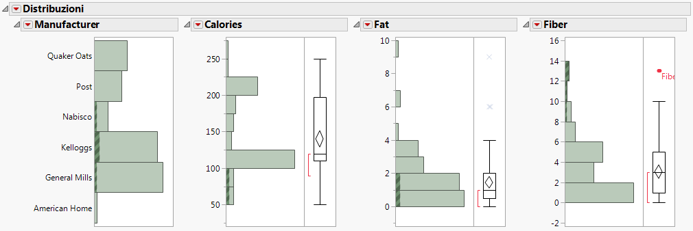

La riga che contiene Fiber One in Cereal.jmp viene etichettata. Questa etichetta mostra il nome del cereale accanto a un punto di dati nei grafici. Per vedere l'intera etichetta, trascinare a destra il bordo verticale destro. Posizionare il cursore sul punto di dati senza etichetta per vedere “All Bran with Extra Fiber”.

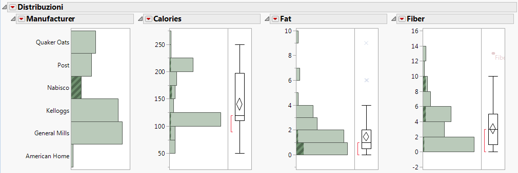

Figura 6.3 Distribuzioni per Nabisco Cereals
