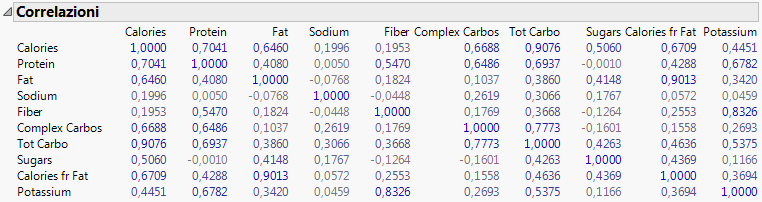

Selezionare Analizza > Metodi di analisi multivariata > Multivariato.
Figura 6.7 Report Correlazioni

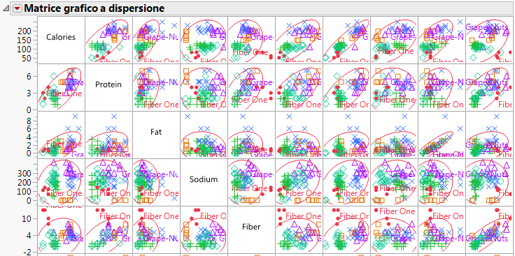

Le ellissi di densità nella matrice grafico a dispersione illustrano ulteriormente le relazioni tra variabili. La Figura 6.8 mostra una parte del grafico.
Figura 6.8 Parte della matrice grafico a dispersione

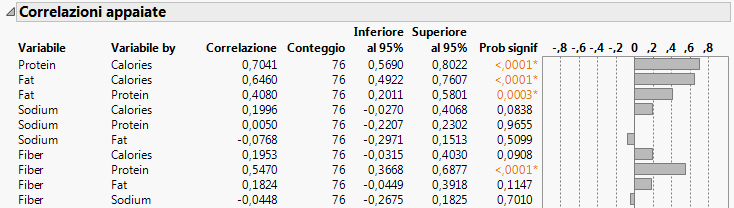

Selezionare Correlazioni appaiate dal menu Multivariato associato al triangolo rosso per visualizzare il report delle Correlazioni appaiate.
Figura 6.9 Parte del report Correlazioni appaiate

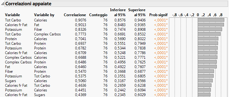

Per visualizzare rapidamente quali coppie sono strettamente correlate, fare clic sul report con il pulsante destro del mouse e selezionare la casella Ordina per colonna, Prob signif, Crescente e fare clic su OK.
Le coppie più strettamente correlate compaiono nella parte superiore del report. I p-value ridotti per le coppie indicano evidenza di correlazione. La correlazione più significativa è tra Tot Carbo (carboidrati totali) e Calorie.
Figura 6.10 P-value ridotti per le coppie
