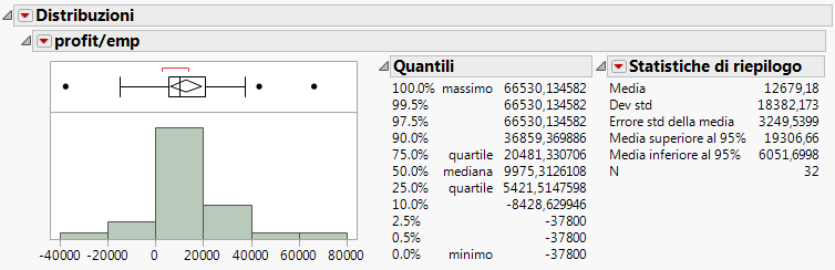

Dal menu associato al triangolo rosso per profit/emp, selezionare Opzioni di visualizzazione > Layout orizzontale.
6.
Attivare il Ricalcolo automatico selezionando Ripeti > Ricalcolo automatico dal menu associato al triangolo rosso per Distribuzioni.

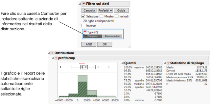

Per rimuovere le società farmaceutiche dai risultati della distribuzione e includere soltanto le aziende di informatica, fare clic sulla casella Computer nella finestra Filtro sui dati.
Figura 3.17 Filtro per aziende di informatica
Al contrario, per modificare i risultati della distribuzione in modo che siano incluse soltanto le società farmaceutiche, fare clic sul riquadro Pharmaceutical nella finestra Filtro sui dati.
