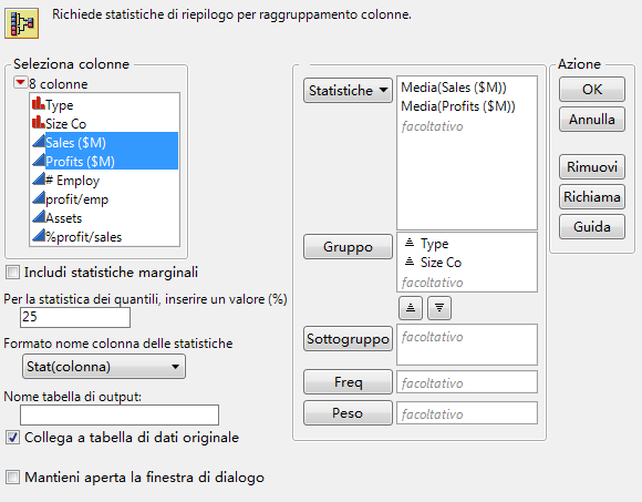

Selezionare Tabelle > Riepilogo.
Figura 3.18 Finestra Riepilogo completata
5.
Fare clic su OK.

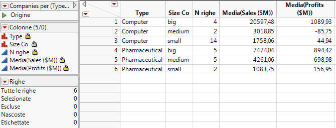

JMP calcola la media di Sales ($M) e la media di Profit ($M) per ogni combinazione di Type e Size Co.
Figura 3.19 Tabella di riepilogo
La colonna N righe mostra il numero di righe dalla tabella originale che corrisponde a ogni combinazione delle variabili di raggruppamento. Per esempio, la tabella di dati originale contiene 14 righe corrispondenti ad aziende di informatica di piccole dimensioni.
È presente una colonna per ogni statistica di riepilogo richiesta. In questo esempio, è presente una colonna per la media di Sales ($M) e una colonna per la media di Profits ($M).

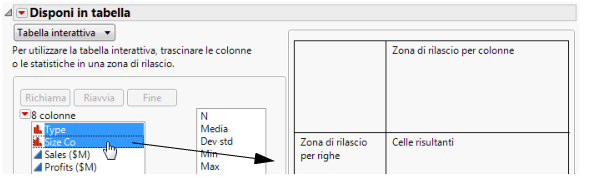

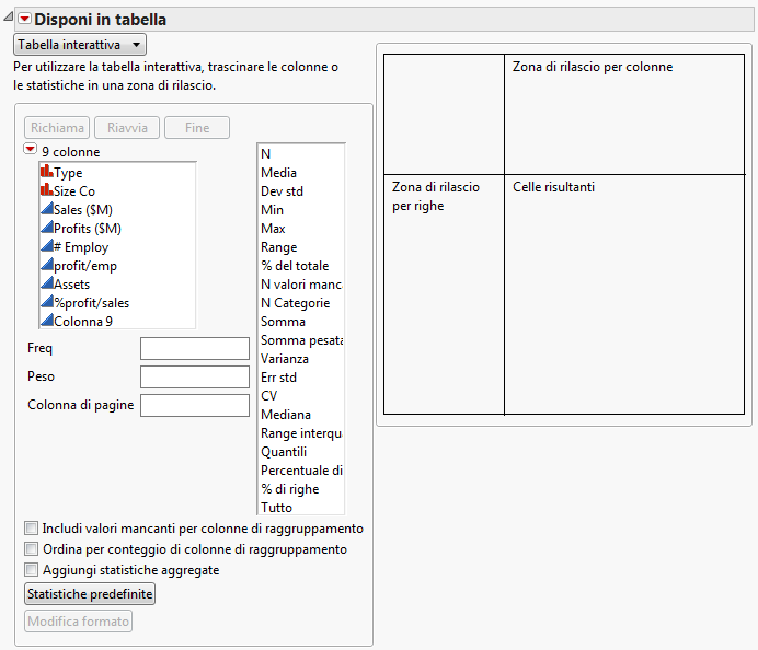

Figura 3.20 Workspace Disponi in tabella
Trascinarle e rilasciarle nella Zona di rilascio per righe.
5.
Fare clic con il pulsante destro su un'intestazione e selezionare Nidifica colonne di raggruppamento.

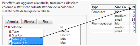

Figura 3.22 Tabella iniziale
6.
Figura 3.23 Aggiunta di vendite e ricavi
