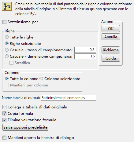

Selezionare Tabelle > Sottoinsieme per visualizzare la finestra Sottoinsieme.
Figura 3.26 Finestra Sottoinsieme
8.
Selezionare Colonne selezionate per estrarre soltanto le colonne selezionate. È anche possibile personalizzare ulteriormente la tabella di estrazione selezionando altre opzioni.
9.
Fare clic su OK.
La tabella risultante del sottoinsieme ha sette righe e tre colonne. Per dettagli completi sul comando Sottoinsieme, vedere il capitolo Reshape Data del manuale Using JMP.
