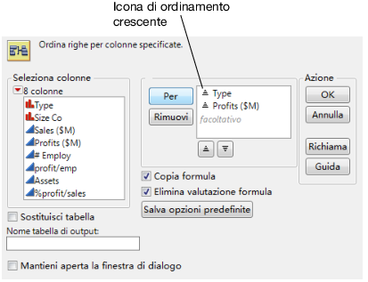

Utilizzare il comando Ordina per ordinare una tabella di dati in base a una o più colonne in essa contenute. Per esempio, osservare i dati finanziari in aziende di informatica e farmaceutiche. Supponiamo di voler ordinare la tabella di dati per Type, quindi per Profits ($M). Inoltre, si desidera che Profits ($M) sia in sequenza decrescente all'interno di ciascun Type.
A questo punto, entrambe le variabili sono ordinate in sequenza crescente. Osservare l'icona di ordinamento crescente accanto alle variabili nella Figura 3.29.
Figura 3.29 Icona di ordinamento crescente
5.
Per fare in modo che Profits ($M) venga ordinata in sequenza decrescente, selezionare Profits ($M) e fare clic sul pulsante di ordinamento decrescente.
