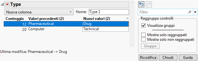

Selezionare la colonna Tipo facendo clic una volta sull'intestazione della colonna.
Selezionare Colonne > Ricodifica.
5.
Figura 3.7 Finestra Ricodifica
