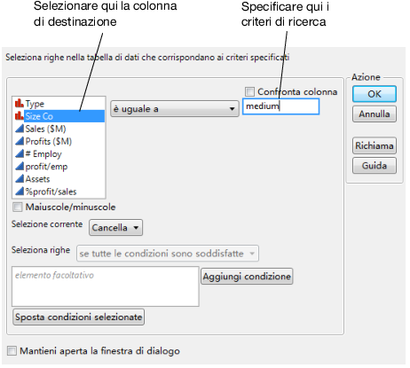

Esempio della funzione Selezionare tutte le righe che corrispondono alle aziende di medie dimensioni
Fare clic su OK.
Figura 3.10 Finestra Seleziona righe
JMP seleziona tutte le righe che hanno Size Co uguale a medium. Sono in tutto sette.
