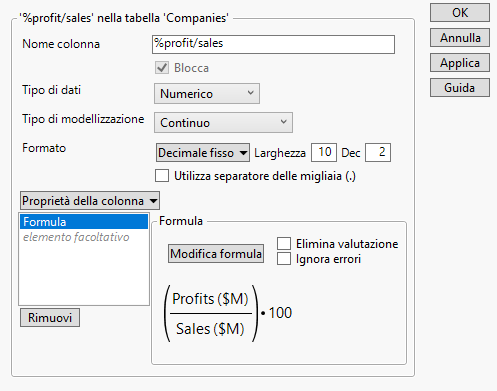

Per visualizzare o modificare le caratteristiche di una colonna, fare doppio clic sull'intestazione della colonna. Oppure fare clic con il pulsante destro del mouse sull'intestazione della colonna e selezionare Informazioni sulla colonna. Viene visualizzata la finestra Informazioni sulla colonna.
Figura 3.11 Finestra Informazioni sulla colonna
Numerico specifica i valori della colonna come numeri.
Alfanumerico specifica i valori della colonna come non numerici, come lettere o simboli.
Stato della riga specifica i valori della colonna come stati delle righe. Si tratta di un argomento avanzato. Consultare il capitolo The Column Info Window del manuale Using JMP.
I valori continui sono soltanto numerici.
I valori ordinali sono numerici o alfanumerici e sono categorie ordinate.
I valori nominali sono numerici o alfanumerici ma non ordinati.
Migliore consente a JMP di scegliere il formato di visualizzazione migliore.
Decimale fisso specifica il numero di posizioni decimali visualizzate.
Data specifica la sintassi per i valori di data.
Ora specifica la sintassi per i valori di ora.
Valuta specifica il tipo di valuta e i separatori decimali utilizzati per i valori di valuta.
Impostare proprietà speciali della colonna come formule, note e ordinamento dei valori. Consultare il capitolo The Column Info Window del manuale Using JMP.
