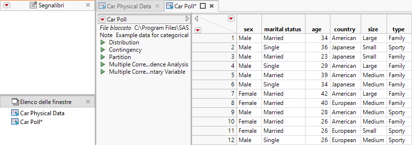

Nell'Elenco delle finestre, fare clic con il tasto destro del mouse su uno dei nomi dei file e selezionare Imposta tutti come segnalibro.
Creare un gruppo per le tabelle di dati selezionando Nuovo gruppo dal menu associato al triangolo rosso Segnalibri. Il gruppo organizza i file ma non li sposta sul computer.
Figura 7.4 File con segnalibro

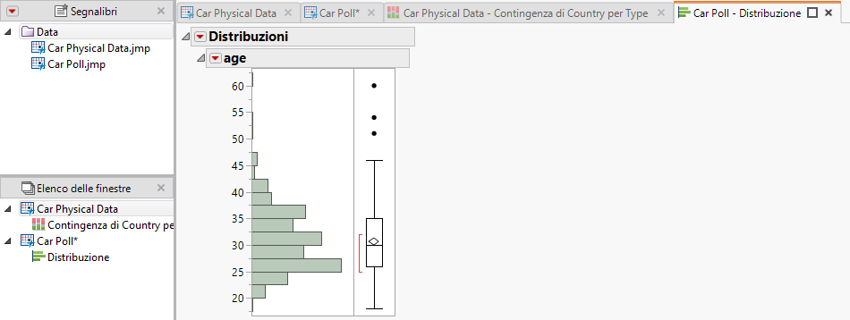

Figura 7.5 Report a schede

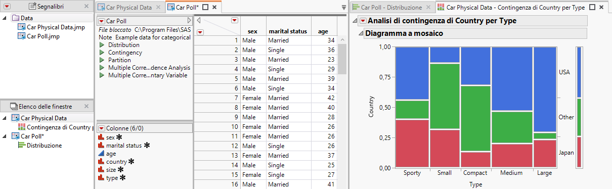

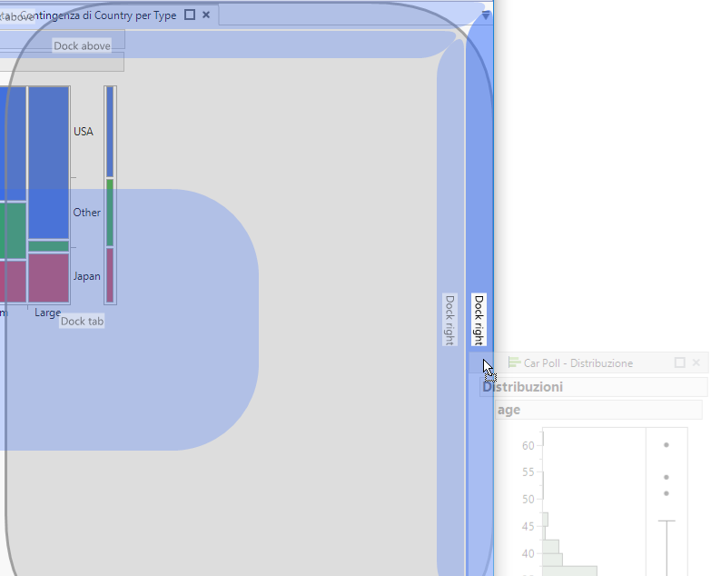

Figura 7.6 Trascinamento di un report
Rilasciare il report nella zona Ancora a destra.

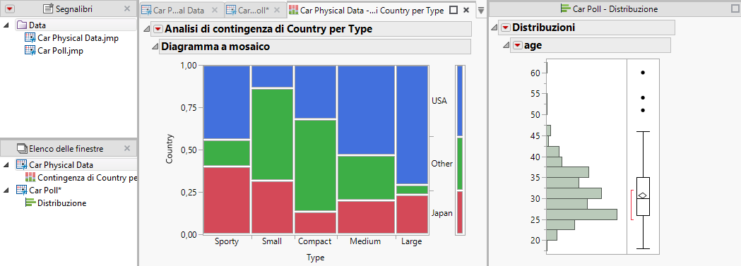

Figura 7.7 Report nel nuovo riquadro

Quando compare la zona Ancora scheda, rilasciare il report.
