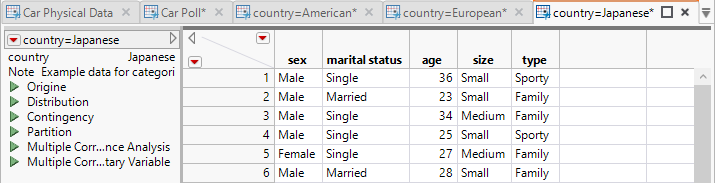

Nel progetto, selezionare la scheda Car Poll.jmp.
Selezionare Tabelle > Sottoinsieme.
Selezionare Sottoinsieme per.
5.
Figura 7.9 Nuovo sottoinsieme di tabelle di dati
6.
Selezionare ogni nuova scheda, selezionare File > Salva e salvare il file sul computer.
7.
Selezionare File > Salva progetto per salvare le tabelle di dati nel progetto.

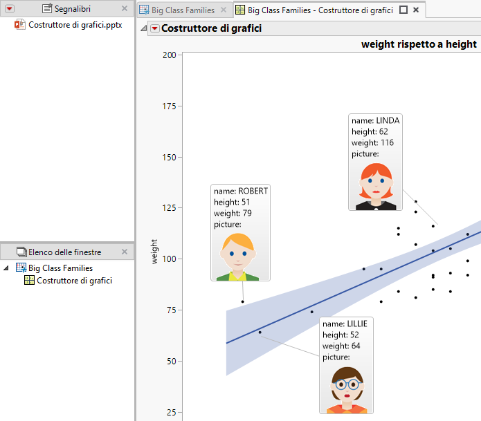

Selezionare File > Nuovo > Progetto per creare un progetto vuoto.
Selezionare File > Apri, accedere alla cartella di JMP Samples/Data e aprire Big Class Families.jmp.
(Windows) Selezionare File > Salva con nome e scegliere Presentazione PowerPoint dall'elenco Salva come tipo.
Suggerimento: Per aggiungere un segnalibro al file, selezionare Imposta come segnalibro nel progetto.
5.
6.
In JMP, dal menu associato al triangolo rosso Segnalibri, selezionare Aggiungi file, accedere al file Graph Builder.pptx creato e fare clic su Apri (Windows) o Scegli (Macintosh).
Figura 7.10 File PPTX con segnalibro
