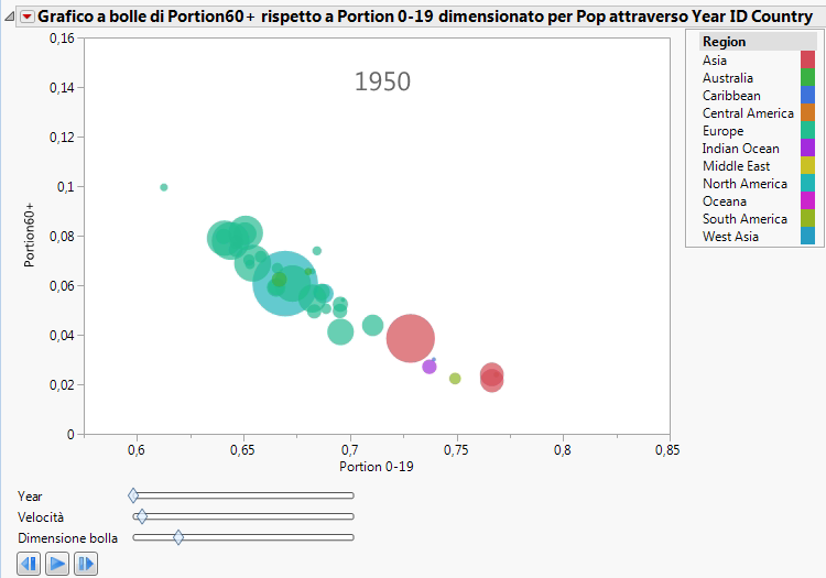

Figura 4.34 Esempio di un grafico a bolle
Questo esempio utilizza la tabella di dati PopAgeGroup.jmp, che contiene statistiche sulla popolazione di 116 paesi o territori nel periodo che intercorre fra il 1950 e il 2004. I numeri riferiti alla popolazione totale sono suddivisi per gruppo di età e non tutti i paesi hanno dati riferiti a ciascun anno.

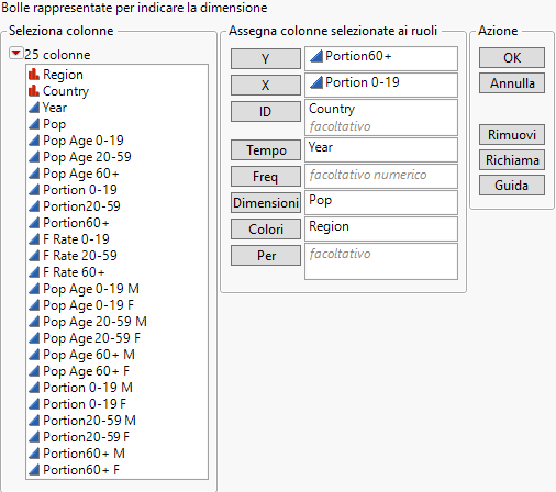

Corrisponde alla variabile Y sul grafico a bolle.
Corrisponde alla variabile X sul grafico a bolle.

Figura 4.35 Finestra di avvio del grafico a bolle

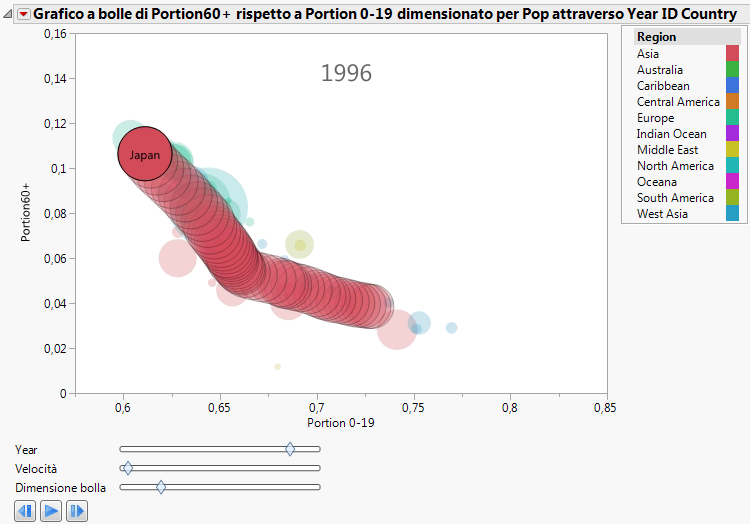

Figura 4.36 Grafico a bolle iniziale

Fare clic su Riproduci/Interrompi per animare il grafico a bolle in modo da visualizzare il range di anni. Con il passare del tempo, Portion 0-19 si riduce mentre Portion60+ aumenta.
