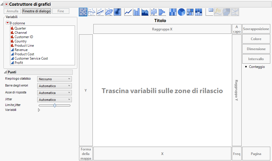

Figura 4.29 Workspace Costruttore di grafici

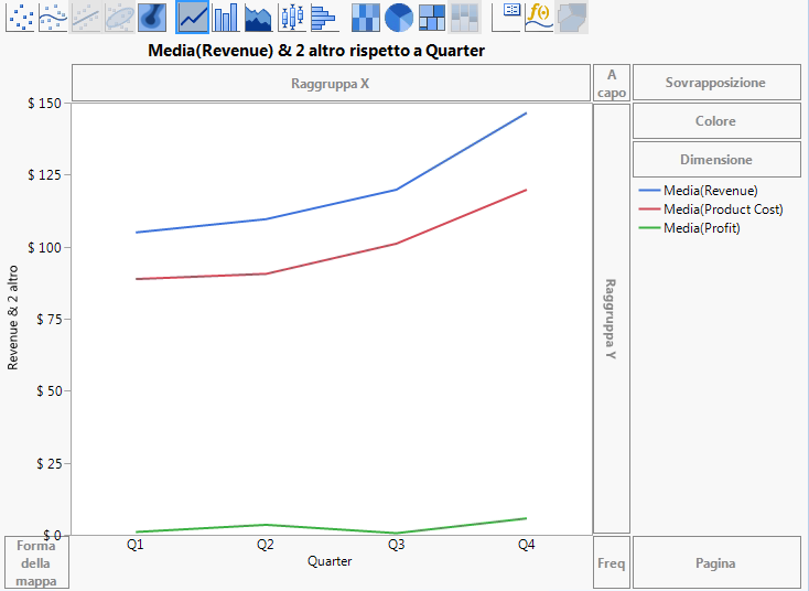

Fare clic su Quarter e quindi trascinarlo e rilasciarlo nella zona X per assegnare Quarter come variabile X.
Fare clic su Revenue, Product Cost e Profit e trascinarle e rilasciarle nella zona Y per assegnare le tre variabili come variabili Y.
Figura 4.30 Dopo l'aggiunta delle variabili Y e X
Figura 4.31 Grafico a linee

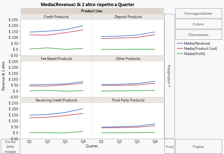

Per creare un grafico separato per ciascun prodotto, fare clic su Product Line e trascinarla e rilasciarla nella zona A capo.
Figura 4.32 Grafici a linee definitivi
La Figura 4.32 mostra il fatturato, il costo e i ricavi suddivisi per linea di prodotti. L'analista di business desiderava valutare la differenza di redditività fra le linee di prodotti. I grafici a linee nella Figura 4.32 possono fornire risposte, come riportato di seguito:

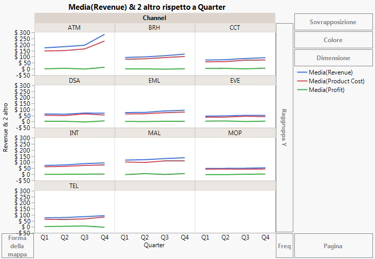

Per aggiungere Channel come variabile di raggruppamento a capo, fare clic su Channel e trascinarlo e rilasciarlo nella zona A capo.
Figura 4.33 Grafici a linee che mostrano i canali di vendita
La Figura 4.33 fornisce questa risposta: il fatturato e il costo dei prodotti per ATM sono i più elevati e stanno crescendo con grande rapidità.
