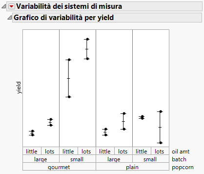

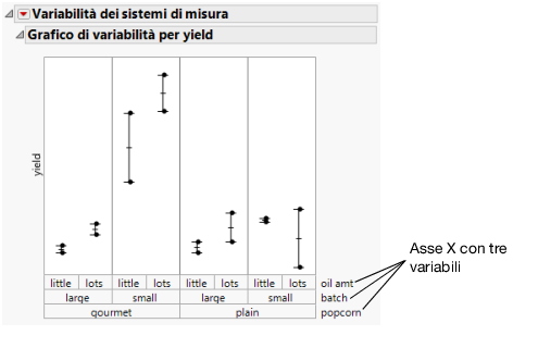

Figura 4.25 Esempio di un grafico di variabilità
Questo esempio utilizza la tabella di dati Popcorn.jmp con dati relativi a un produttore di popcorn. Il rendimento (il volume di popcorn per una data misura di kernel) è stato misurato per ogni combinazione di tipo di popcorn, dimensione del lotto e quantità di olio impiegata.

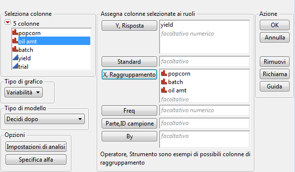

Selezionare Analizza > Qualità e processo > Grafico di calibrazione di variabilità/attributi.
5.
6.
Nota: L'ordine in cui si assegnano le variabili al ruolo X, Raggruppamento è importante, perché l'ordine definito in questa finestra determina l'ordine di nidificazione all'interno del grafico di variabilità.
