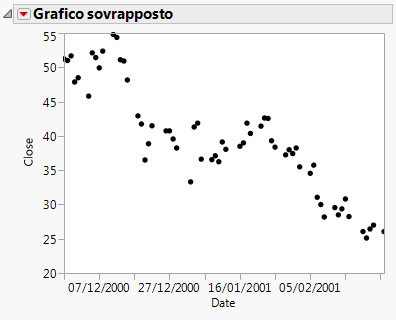

Figura 4.20 Esempio di un grafico sovrapposto
Nota: per rappresentare i dati nel tempo, è anche possibile utilizzare Costruttore di grafici, grafici a bolle, carte di controllo e grafici di variabilità. Per dettagli completi sul Costruttore di grafici e i grafici a bolle, vedere il capitolo Graph Builder nel manuale Essential Graphing. Per informazioni sulle carte di controllo e sui grafici di variabilità consultare il capitolo Control Chart Builder e il capitolo Variability Gauge Charts nel manuale Quality and Process Methods.
Questo esempio utilizza la tabella di dati Stock Prices.jmp, che contiene dati sul prezzo di un'azione in un periodo di tre mesi.

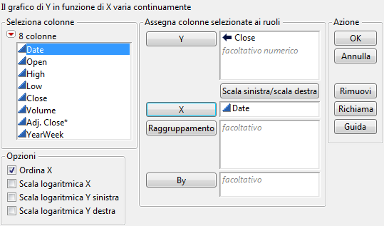

Selezionare Grafico > Legacy > Grafico sovrapposto.
Figura 4.21 Finestra del grafico sovrapposto
5.
Fare clic su OK.

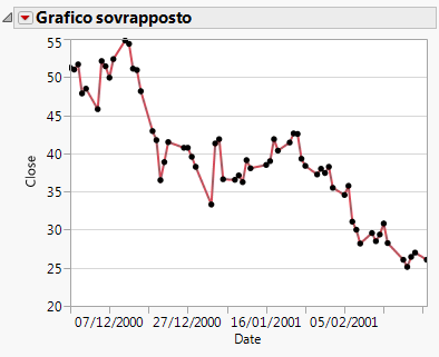

Dal menu associato al triangolo rosso, selezionare Connetti senza considerare i valori mancanti.
Selezionare la casella di controllo Linee griglia principali.
Fare clic su OK.
Figura 4.23 Collegamento di punti e linee della griglia

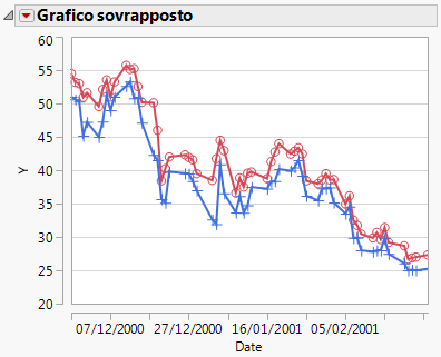

Eseguire le seguenti operazioni in Creazione del grafico sovrapposto del prezzo dell'azione nel tempo, questa volta assegnando High e Low al ruolo Y.
Figura 4.24 Due variabili Y
La legenda nella parte inferiore del grafico mostra i colori e gli indicatori utilizzati per le variabili High e Low nel grafico. Il grafico sovrapposto mostra che i prezzi High e Low sono molto vicini l'uno all'altro.
