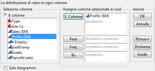

Figura 4.2 Esempio di un istogramma
Questo esempio utilizza la tabella di dati Companies.jmp, che contiene dati sui ricavi di un gruppo di società.
Fare clic su OK.
Una società presenta ricavi significativamente più elevati delle altre e potrebbe essere un outlier. Un outlier è un punto di dati separato dal pattern generale degli altri punti di dati.
