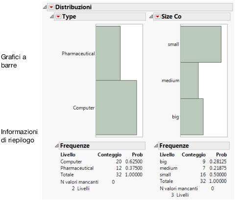

Figura 4.5 Esempio di un grafico a barre
Questo esempio utilizza la tabella di dati Companies.jmp, che contiene dati sulla dimensione e sul tipo di un gruppo di società.
Fare clic su OK.
L'output di riepilogo aggiuntivo fornisce frequenze dettagliate. Questo report è illustrato in Distribuzioni di variabili categoriche nel capitolo Analisi dei dati.

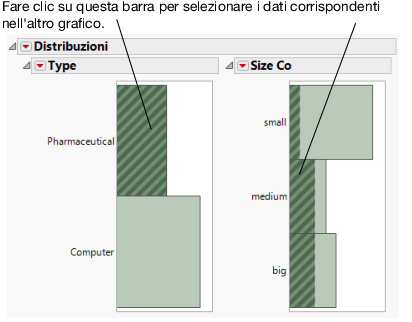

Per esempio, supponiamo di voler visualizzare la distribuzione delle dimensioni delle società farmaceutiche. Fare clic sulla barra Pharmaceutical nel grafico a barre Type e le società farmaceutiche vengono evidenziate sul grafico a barre Size Co. La Figura 4.7 mostra che, nonostante la maggior parte delle società in questa tabella di dati siano di piccole dimensioni, la maggior parte delle società farmaceutiche è di medie o grandi dimensioni.
Figura 4.7 Selezione delle barre
