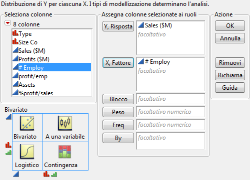

Selezionare Analizza > Stima Y rispetto a X.
Figura 4.9 Finestra Stima Y rispetto a X
5.
Fare clic su OK.

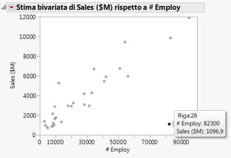

Selezionare Righe > Nascondi ed escludi. Il punto di dati è nascosto e non viene più compreso nei calcoli.
Per ricreare il grafico senza l'outlier, selezionare Ripeti > Ripeti analisi dal menu associato al triangolo rosso di Bivariata. È possibile chiudere la finestra originale del report.
Figura 4.11 Grafico a dispersione con l'outlier rimosso
Figura 4.12 Posizionare il puntatore del mouse su un punto
