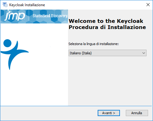

Figura 1.14 Selezionare la lingua di installazione
Select Your Setup Language
Selezionare la lingua di installazione, quindi fare clic su Avanti.

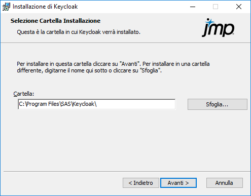

Figura 1.16 Specificare il percorso di installazione di Keycloak
Specify the Keycloak Install Location
Specificare dove si desidera memorizzare i file di installazione di Keycloak, quindi fare clic su Avanti.
Nota: I file di Keycloak sono installati in una sottocartella con il nome keycloak-11.0.3. Questa sottocartella non può essere spostata o modificata.

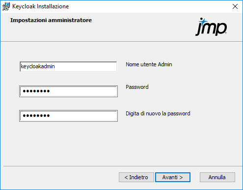

Figura 1.17 Impostazione dell'amministratore di Keycloak
Set Up the Keycloak Administrator
5.
Specificare le credenziali dell'amministratore, quindi fare clic su Avanti.
Per impostazione predefinita, il nome utente è keycloakadmin e la password è password. Si raccomanda di cambiare la password.

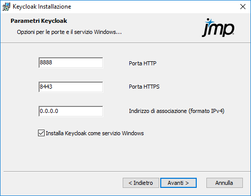

Figura 1.19 Configurazione di porte e servizi
Configure Ports and Services
7.
Specificare i seguenti dettagli di Keycloak:
Porta HTTP: immettere la porta della rete HTTP. La porta predefinita è 8888. Questa porta deve essere aperta al server Keycloak.
Porta HTTPS: immettere la porta della rete HTTPS. La porta predefinita è 8443. Questa porta deve essere aperta al server Keycloak.
Indirizzo di binding (formato IPv4): immettere l'indirizzo IP su cui l'istanza di Keycloak ascolta le richieste (utilizzando i numeri di porta specificati). L'indirizzo predefinito è 0.0.0.0; ciò significa che Keycloak accetta connessioni su tutti gli indirizzi IP assegnati al computer su cui è installato.
Installa Keycloak come servizio Windows: selezionare questa opzione per installare Keycloak come servizio Windows. Ciò significa che Keycloak si avvia automaticamente, e se il computer si riavvia, anche Keycloak si riavvia automaticamente, in modo da essere sempre in funzione. Se non si seleziona questa opzione, sarà necessario avviare Keycloak manualmente la prima volta e ogni volta che il computer viene riavviato. Questa opzione è selezionata per impostazione predefinita e si raccomanda di mantenerla selezionata.
8.
Fare clic su Avanti.

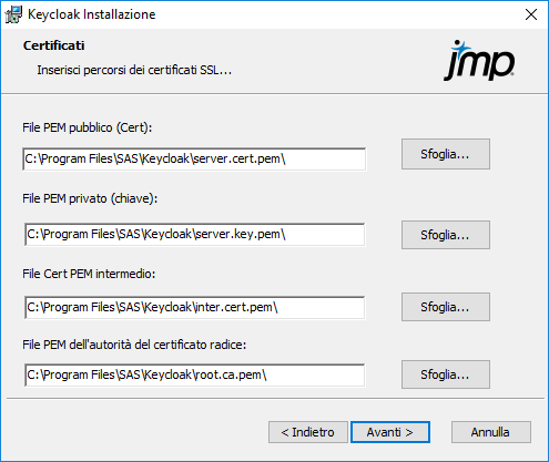

Figura 1.20 Certificati di Keycloak
Specify Keycloak Certificates
Keycloak richiede certificati SSL per garantire l'autenticità dell'organizzazione e per consentire connessioni sicure tra Keycloak e i provider di identità.
Attenzione: l'installazione non viene eseguita se non si specificano questi certificati.
9.
Indicare il percorso dei certificati SSL della propria organizzazione. Essi devono essere ottenuti da un provider autorizzato.
10.

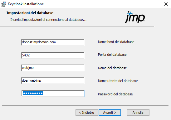

Figura 1.21 Configurazione dei parametri del database
Configure Database Parameters
Keycloak memorizza le informazioni sugli utenti e sui clienti in un database.
11.
Specificare le informazioni del database:
Nota: le seguenti informazioni devono corrispondere a quelle immesse al momento dell'installazione del database di JMP Live. Consultare Installazione o aggiornamento del database di JMP Live.
Nome dell'host del database: specificare l'alias o il nome DNS del computer con il database di JMP Live.
Porta del database: specificare la porta utilizzata dal database per l'ascolto.
Nome del database: specificare il nome del database di JMP Live.
Nome utente del database: specificare il nome utente dell'amministratore del database.
Password del database: specificare la password dell'amministratore del database.
12.

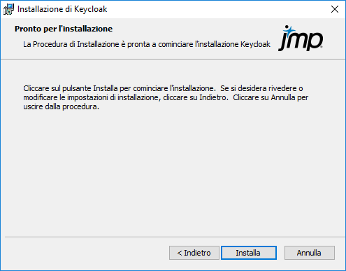

Figura 1.22 Keycloak è pronto per l'installazione
Ready to Install Keycloak
13.
Fare clic su Installa per procedere.

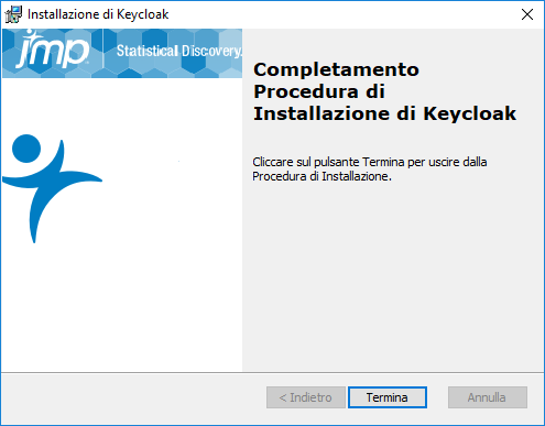

Figura 1.23 Finestra di completamento
Completion Window
14.
Fare clic su Termina.
Questo processo può impiegare diversi minuti, poiché vengono eseguite procedure separate per Java e Keycloak. Saranno visibili indicatori di avanzamento e un prompt dei comandi.
Se si è scelto di eseguire Keycloak come servizio Windows, Keycloak dovrebbe essere in esecuzione al termine dell'installazione. Altrimenti, per avviare Keycloak manualmente, usare questo comando:

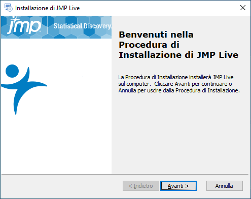

Fare doppio clic su JMPLive.exe.
Per impostazione predefinita, questo file si trova dove viene scaricato il Software Depot, nella seguente struttura di cartelle: \JMP\JMP_Live_Server\16_0\Windows\.

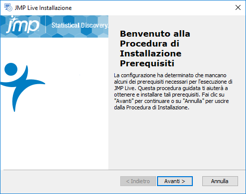

Figura 1.27 Configurazione guidata dei prerequisiti di JMP Live
JMP Live Prerequisites Setup Wizard

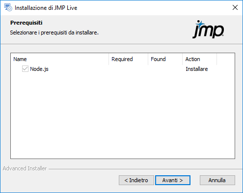

Figura 1.28 Selezionare i prerequisiti da installare
Select Prerequisites to Install
Node.js è selezionato per impostazione predefinita e deve essere installato.

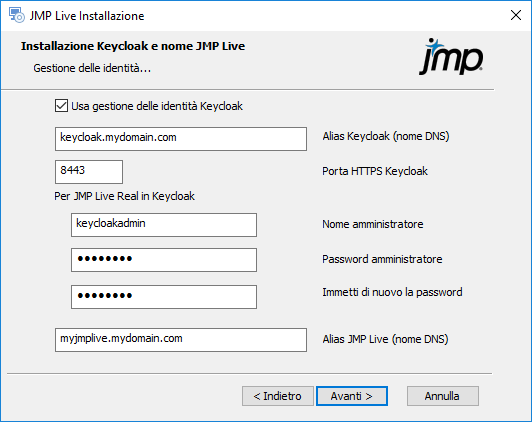

Figura 1.35 Impostazione di Keycloak
Set Up Keycloak
Nota: Invece di utilizzare Keycloak, è possibile aggiungere una connessione diretta a Microsoft Active Directory. Consultare Configurazione delle impostazioni avanzate. Si noti che questo metodo non sarà supportato nelle future versioni di JMP Live.
13.
Specificare le seguenti impostazioni di Keycloak:
Usa gestione delle identità Keycloak: abilita il sistema di autenticazione di Keycloak. Se si deseleziona questa opzione, viene utilizzata l'autenticazione locale. In questo caso, gli utenti devono creare degli account in JMP Live. Questi utenti non saranno autenticati a fronte di diversi provider di identità. Per dettagli su come collegare il database Keycloak al proprio provider di identità, consultare la documentazione di Keycloak.
Alias Keycloak (nome DNS): specificare il nome del server che esegue il servizio di autenticazione di Keycloak.
Porta HTTPS Keycloak: specificare il numero della porta su cui Keycloak si aspetta di ricevere le richieste. La porta predefinita è 8443.
Nome amministratore: specificare il nome dell'amministratore per l'area di autenticazione di JMP Live in Keycloak. L'area di autenticazione mantiene le credenziali di JMP Live separate da qualsiasi altra applicazione software che potrebbe utilizzare l'autenticazione di Keycloak.
Password amministratore: specificare la password dell'amministratore per l'area di autenticazione di JMP Live in Keycloak.
Alias JMP Live (nome DNS): specificare il nome del computer che gestirà il sito principale di JMP Live.

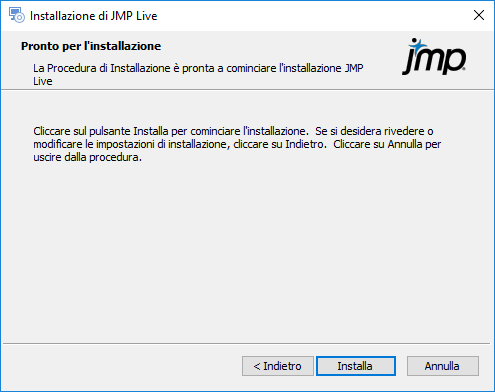

Figura 1.39 Avvio dell'installazione di JMP Live
Start JMP Live Installation
18.
Fare clic su Installa per avviare l'installazione di JMP Live e su Termina al termine del programma di installazione.
JMP Live dovrebbe connettersi automaticamente a Keycloak e si dovrebbe poter accedere a JMP Live utilizzando l'alias JMP Live fornito in step 13. Se si riscontrano problemi accedendo a JMP Live, potrebbe essere necessario connettersi manualmente. Consultare Connessione manuale di Keycloak e avvio di JMP Live.

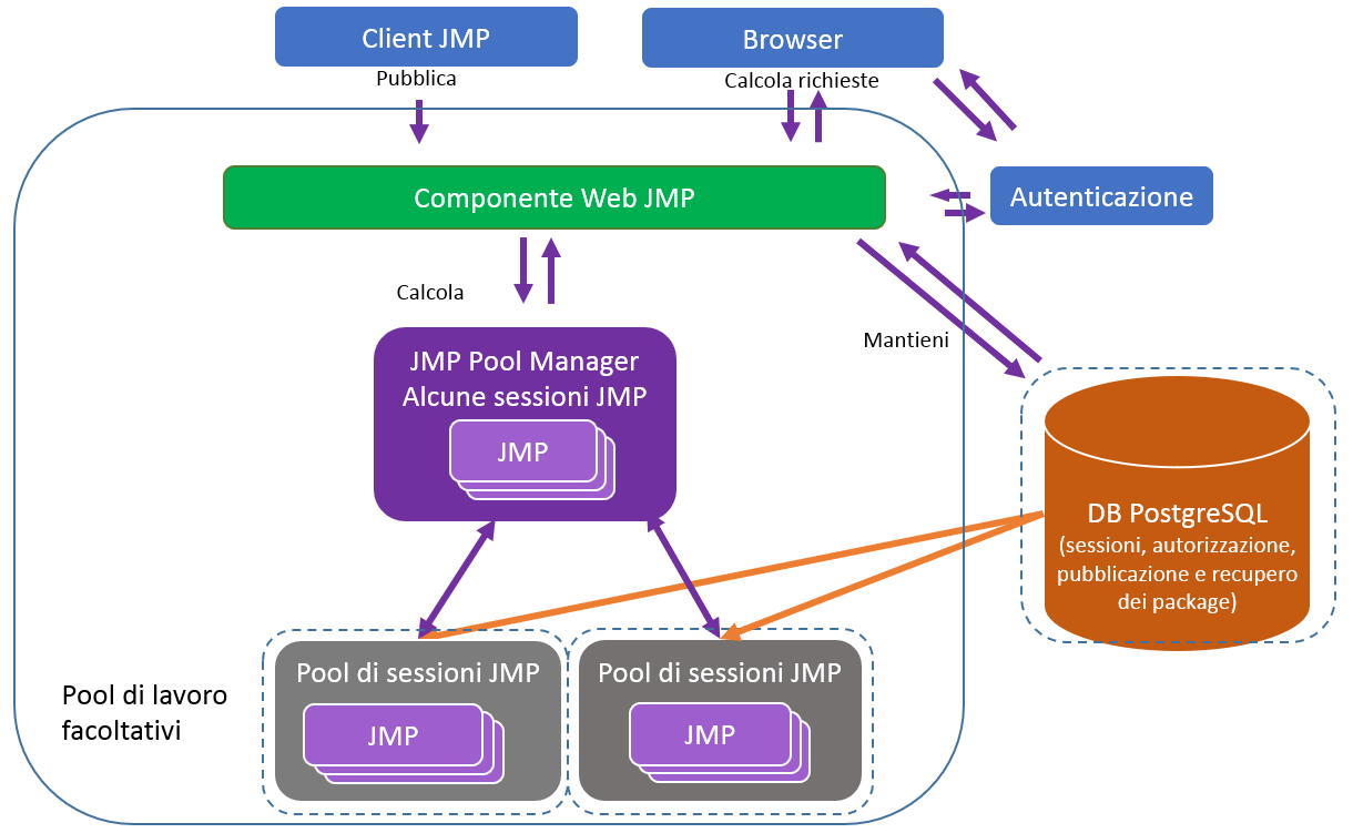

Informazioni sull'architettura e l'autenticazione di JMP Live
Se si sta installando il server JMP Live in locale, è necessario comprendere l'architettura del sistema JMP Live e le possibili configurazioni per l'autenticazione con provider di identità di terze parti.
Informazioni generali sull'architettura
JMP Live è costituito da diversi moduli che comunicano tra loro. Questa architettura permette di distribuire il carico di lavoro su diverse risorse informatiche per gestire carichi elevati di richieste.
Figura 1.40 Architettura di JMP Live
JMP Live Architecture
È possibile eseguire JMP Live su una singola risorsa, ma questa configurazione non è raccomandata. Si consiglia di mantenere il database separato dagli altri componenti di JMP Live e di assegnare al database un'istanza di calcolo dedicata che sia spesso sottoposta a backup per garantire la sicurezza dei contenuti di JMP Live. Il database può trovarsi su un servizio in hosting, mentre il resto dei componenti può trovarsi su risorse locali. In questo scenario, non si utilizzerebbe il programma di installazione del database di JMP Live, ma sarebbe necessario impostare un'istanza compatibile con PostgreSQL 11 sul servizio in hosting. Attenersi alle istruzioni riportate in Installazione utilizzando un database esistente.
Determinazione della dimensione dell'installazione
La determinazione delle dimensioni dell'installazione è complessa, poiché nei singoli siti di installazione possono essere presenti fattori sconosciuti che potrebbero avere un impatto sulle performance. La velocità della rete è un fattore importante e anche la decisione di utilizzare macchine dedicate o macchine virtuali influisce sulle performance. SAS non può garantire che qualsiasi configurazione qui descritta funzioni bene in ogni luogo.
Il criterio principale quando si considera la possibile dimensione dell'installazione è il numero di utenti:
100 utenti sono considerati un deployment di piccole dimensioni.
500 utenti sono considerati un deployment di medie dimensioni.
2000 utenti sono considerati un deployment di grandi dimensioni.
In tutti i casi, si presume che ogni utente usi il sito occasionalmente e che esamini diversi report con un utilizzo abbastanza distribuito. L'uso occasionale potrebbe essere 10 volte al giorno.
Se si hanno utenti che utilizzano il sito in maniera massiccia e costante, è necessaria una configurazione molto più robusta.
Se si hanno utenti che accedono frequentemente a pochi report, allora saranno importanti sia la robustezza della risorsa informatica dedicata al componente Web JMP sia quella del database.

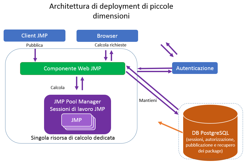

Deployment di piccole dimensioni
In un deployment di piccole dimensioni (ad esempio 100 utenti), è possibile installare tutto tranne il database su un unico computer dedicato.
Figura 1.41 Configurazione consigliata per un deployment di piccole dimensioni
Recommended Configuration for a Small Deployment
In questo scenario, i componenti sia di Web JMP sia di JMP Pool sono installati sullo stesso computer. Durante l'installazione, selezionare l'opzione Configura come Pool Manager. Il numero di istanze JMP associate a questo JMP Pool Manager è il numero totale di istanze JMP eseguite per il sito.
Per le capacità di questa risorsa informatica, di più è sempre meglio, e molto dipende dal tipo di processore, dalla velocità della rete e così via. Un requisito minimo assoluto da considerare è una macchina a 4 core con almeno 16 gigabyte di RAM dedicata. La quantità di memoria è più importante per il database e dipende dal numero di report memorizzati. Un terabyte di memoria è il requisito minimo.

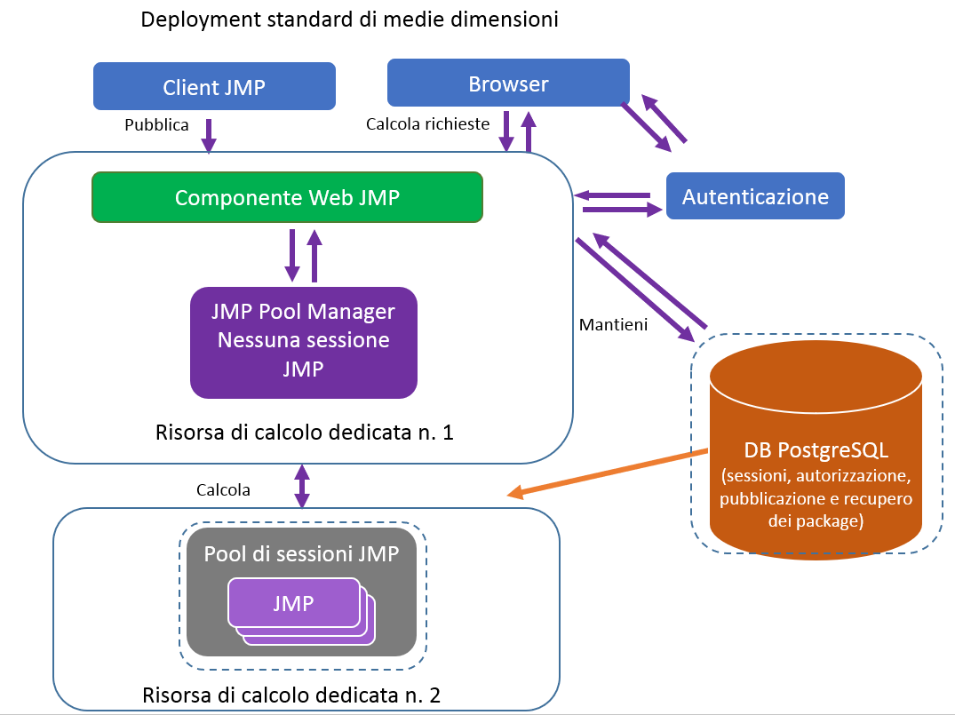

Deployment di medie dimensioni
In un deployment di medie dimensioni (ad esempio 500 utenti), è possibile prendere in considerazione due configurazioni, a seconda dei tipi di report che vengono caricati:
Se il numero dei caricamenti di report è elevato, ma i report stessi non contengono filtri sui dati o la necessità di ricalcolare le statistiche, allora l'area di interesse primario è il componente Web JMP.
Se sono necessari numerosi calcoli a livello di report, l'area di interesse primario è JMP Pool Manager.
Nei casi in cui il componente Web JMP sia di primaria importanza, o se non si sa se l’ambiente sarà ad alta intensità di calcolo, la configurazione consigliata è la seguente.
Figura 1.42 Configurazione consigliata per un deployment di medie dimensioni
Recommended Configuration for a Medium Deployment
In una configurazione standard in cui il componente Web JMP necessita di performance ottimali, JMP Pool Manager non ha sessioni JMP proprie. Impostare il numero delle sessioni di JMP in JMP Pool Manager a zero. Tutte le sessioni di JMP risiedono sulla seconda risorsa di calcolo, JMP Session Pool.
Se occorre un ambiente ad alta intensità di calcolo, assegnare le sessioni a JMP Pool Manager (eventualmente cinque). Ciò potrebbe ridurre le performance del componente Web JMP, ma fornisce una capacità di calcolo aggiuntiva per i report.
Deployment di grandi dimensioni
In un deployment di grandi dimensioni (ad esempio 2.000 utenti), si potrebbe avere bisogno di più JMP Session Pool e di una risorsa di calcolo dedicata separata per JMP Pool Manager.
Figura 1.43 Configurazione consigliata per un deployment di grandi dimensioni
Recommended Configuration for a Large Deployment
Il componente Web JMP, il componente JMP Pool Manager, i JMP Session Pool e i database PostgreSQL sono tutti istanze dedicate. Il numero di sessioni di JMP che si possono avere dipende dalla potenza di calcolo e dalla capacità di memoria di ogni istanza.
Ecco alcuni suggerimenti per ogni istanza:
Istanze del componente Web JMP e dei pool di sessioni di JMP: sono consigliate come requisito minimo macchine a 4 core, ma preferibilmente macchine a 8 core con 32 gigabyte di RAM.
JMP Pool Manager: è consigliata come requisito minimo una macchina a 4 core con 16 gigabyte di RAM.
Database PostgreSQL: le macchine dovrebbero anticipare i requisiti di archiviazione in base al volume di pubblicazione della propria organizzazione. Un'istanza scalabile sarebbe una scelta migliore, altrimenti 5 terabyte di memoria è il requisito minimo suggerito.
Si suggeriscono anche i seguenti elementi:
Un bilanciatore di carico per fornire un unico punto di ingresso per gestire la sicurezza delle richieste HTTP e HTTPS.
Un backup in lettura del database PostgreSQL per fornire una rapida transizione in caso di guasto o di problemi di connettività del database principale. Il backup deve essere aggiornato frequentemente.
Considerazioni per i servizi di hosting

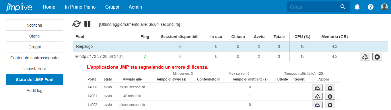

In JMP Live, le sessioni di JMP si svolgono in background per ricalcolare le analisi. Affinché queste sessioni di JMP funzionino, occorre avere una licenza di JMP valida.
Per motivi di sicurezza, JMP Live viene fornito con una licenza scaduta. Dovrà essere aggiornata entro 90 giorni.
Come stabilire se la propria licenza di JMP è scaduta
Se è stato effettuato l'accesso come amministratore di JMP Live, nella parte superiore della pagina Stato JMP Pool, verrà visualizzato questo messaggio: "L'applicazione JMP sta segnalando un errore di licenza". Inoltre, si potrebbe notare che i report non stanno ricalcolando i risultati.
Figura 1.45 Messaggio di errore di licenza di JMP Live
JMP Live Licensing Error Message

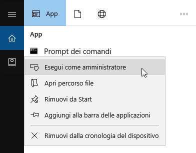

Digitare Prompt dei comandi nella barra di ricerca di Windows. Verificare di eseguire il prompt dei comandi come amministratore (fare clic con il tasto destro del mouse sul Prompt dei comandi e scegliereEsegui come amministratore).
Figura 1.46 Esecuzione di un prompt dei comandi di Windows come amministratore
Run a Windows Command Prompt as an Administrator

Cluster JMP Live
Dopo l'installazione, se JMP Live viene avviato utilizzando il comando npm start, viene avviata una sola istanza del codice del server JMP Live. Tuttavia, se JMP Live viene avviato con il comando npm run cluster , vengono avviate più istanze del codice del server JMP Live. Utilizzando la modalità cluster, se un'istanza è occupata, un client può comunque ottenere una risposta da un'altra istanza. La normale operatività prevede l’utilizzo della modalità cluster. Il numero di istanze di server JMP Live in un cluster è approssimativamente uguale al numero di core presenti sul server.
Esempio di tetto
Ecco un semplice esempio che mostra un tetto totale di 500 connessioni, con 4 server JMP Live nel cluster JMP Live e 2 JMP Pool. In questo esempio, DB_MAX_CONN_JMP_LIVE è impostato a 100 e DB_MAX_CONN_JMP_POOL è impostato a 50.
Figura 1.47 Esempio di tetto
Example of Sample Budget
