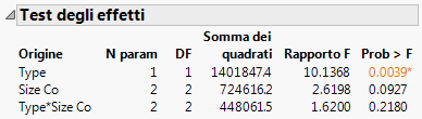

Per stabilire se le differenze nei ricavi sono reali o dovute a casualità, esaminare il report Test degli effetti.
Nota: Per ulteriori informazioni su tutti i risultati di Stima modello, consultare Fitting Linear Models.
Il report Test degli effetti (Figura 5.24) mostra i risultati dei test statistici. Esiste un test per ognuno degli effetti inclusi nel modello nella finestra Stima modello: Type, Size Co e Type*Size Co.
Figura 5.24 Report Test degli effetti
Innanzi tutto, osservare l'interazione nel modello nel test: l'effetto Type*Size Co. La Figura 5.22 ha dimostrato che le società farmaceutiche sembrano generare ricavi diversi in funzione delle dimensioni. Tuttavia, il test degli effetti indica che non esiste alcuna interazione fra il tipo e la dimensione per quanto riguarda i ricavi. Il p-value di 0.218 è ampio (maggiore del livello di significatività di 0.05). Di conseguenza, rimuovere tale effetto dal modello e rieseguirlo.

Figura 5.25 Report Test degli effetti aggiornato
Il p-value dell'effetto Size Co è ampio e indica che non esistono differenze in base alla dimensione nella popolazione più ampia. Il p-value per l'effetto Type è piccolo e indica che le differenze rilevate nei dati fra le società farmaceutiche e di informatica non sono dovute a casualità.
