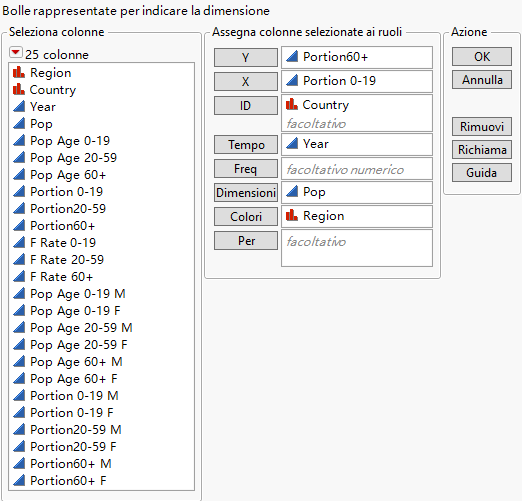

1. Selezionare Guida > Libreria dei dati di esempio e aprire PopAgeGroup.jmp.
2. Selezionare Grafico > Grafico a bolle.
3. Selezionare Portion60+ e fare clic su Y.
Corrisponde alla variabile Y sul grafico a bolle.
4. Selezionare Portion 0-19 e fare clic su X.
Corrisponde alla variabile X sul grafico a bolle.
5. Selezionare Country e fare clic su ID.
Ogni livello univoco della variabile ID è rappresentato da una bolla sul grafico.
6. Selezionare Year e fare clic su Tempo.
Controlla l'indicizzazione temporale quando il grafico a bolle è animato.
7. Selezionare Pop e fare clic su Dimensioni.
Controlla la dimensione delle bolle.
8. Selezionare Region e fare clic su Colori.
A ogni livello della variabile Colori è assegnato un colore univoco. Quindi in questo esempio, tutte le bolle dei paesi appartenenti alla stessa regione sono dello stesso colore. I colori delle bolle mostrati nella Figura 4.29 sono i colori predefiniti in JMP.
Figura 4.28 Finestra di avvio del grafico a bolle
9. Fare clic su OK.

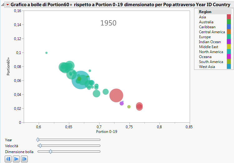

Figura 4.29 Grafico a bolle iniziale
Interpretazione del grafico a bolle
Poiché la variabile temporale (in questo caso, year) inizia dal 1950, il grafico a bolle iniziale mostra i dati per il 1950. Animare il grafico a bolle in modo da mostrare i dati relativi a tutti gli anni facendo clic sul pulsante Riproduci/Interrompi. Ogni grafico a bolle successivo mostra i dati per tale anno. I dati per ogni anno determinano:
Coordinate X e Y
Dimensioni delle bolle
Colori delle bolle
Aggregazione delle bolle
Nota: Per informazioni dettagliate su come il grafico a bolle aggrega le informazioni su più righe, consultare nel manuale Essential Graphing.
Il grafico a bolle per il 1950 mostra che se la proporzione di persone di un paese sotto i 20 anni è elevata, la proporzione delle persone oltre i 59 anni è bassa.
Fare clic su Riproduci/Interrompi per animare il grafico a bolle in modo da visualizzare il range di anni. Con il passare del tempo, Portion 0-19 si riduce mentre Portion60+ aumenta.

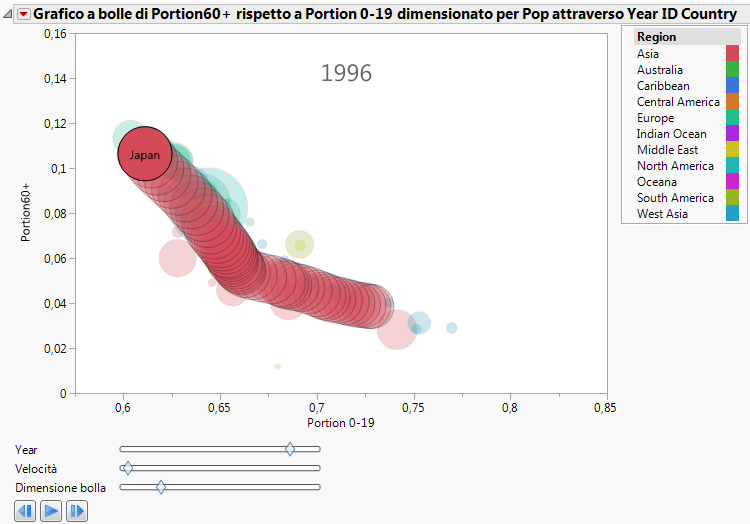

Fare clic per selezionare una bolla per vedere il trend di tale bolla nel tempo. Per esempio, nel grafico riferito al 1950, l'ampia bolla al centro rappresenta il Giappone.
Per vedere come il pattern della popolazione cambia in Giappone nel corso degli anni
1. Fare clic al centro della bolla del Giappone per selezionarla.
2. Fare clic sul triangolo rosso associato a Grafico a bolle e selezionare Rappresenta bolle > Selezionate.
3. Fare clic sul pulsante Riproduci.
Nel corso dell'animazione, la bolla del Giappone lascia una scia di bolle che ne illustra la storia.
Figura 4.30 Storia dei cambiamenti nella popolazione del Giappone
Focalizzandosi sulla bolla del Giappone, è possibile osservare nel tempo che:
La parte di popolazione di 19 anni o meno è diminuita.
La parte di popolazione di 60 anni o più è aumentata.
