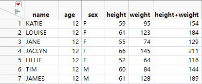

Nei fogli di lavoro, le formule si applicano a una singola cella e possono utilizzare dati di qualsiasi cella del foglio di lavoro, comprese le celle di schede differenti della cartella di lavoro. Nelle tabelle di dati le formule si applicano a un'intera colonna. Una formula può usare dati di qualsiasi altra colonna nella tabella di dati. Ogni riga della colonna avrà lo stesso calcolo applicato in base ai dati contenuti nella riga.
Per esempio, si consideri una tabella di dati con una semplice somma come mostrato in Figura 2.11. La colonna altezza + peso presenta una formula. La formula somma altezza e peso per ogni riga per tutte le righe nella tabella di dati.
Figura 2.11 Tabella di dati con colonna della formula
