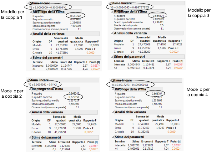

2. Nel riquadro Tabella, fare clic sul triangolo verde accanto allo script The Quartet.
Lo script crea una semplice regressione lineare su ciascuna coppia di variabili utilizzando Stima Y rispetto a X. L'opzione Mostra punti è disattivata, quindi i dati non possono essere visualizzati sui grafici a dispersione. La Figura 5.2 mostra la stima del modello e altre informazioni di riepilogo per ciascuna regressione.
Figura 5.2 Quattro modelli
Osservare che tutti e quattro i modelli e i valori R-quadro sono pressoché identici. Il modello stimato in ciascun caso è fondamentalmente Y = 3 + 0.5X mentre il valore R-quadro in ciascun caso è fondamentalmente 0.66. Se l'analisi dei dati tenesse conto soltanto delle suddette informazioni di riepilogo, si concluderebbe probabilmente che la relazione fra X e Y è uguale in ciascun caso. Tuttavia, a questo punto, i dati non sono stati visualizzati. La conclusione potrebbe essere errata.

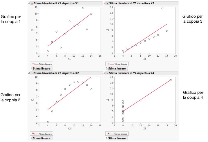

Per visualizzare i dati, aggiungere i punti a tutti e quattro i grafici a dispersione
1. Premere Ctrl.
2. Fare clic sul triangolo rosso accanto a una delle stime bivariate e selezionare Mostra punti.
Figura 5.3 Grafici a dispersione con punti aggiunti
I grafici a dispersione mostrano che la relazione fra X e Y non è uguale per le quattro coppie, sebbene le linee che descrivono le relazioni siano uguali:
Il grafico 1 rappresenta una relazione lineare.
Il grafico 2 rappresenta una relazione non lineare.
Il grafico 3 rappresenta una relazione lineare, eccetto per un outlier.
Il grafico 4 ha tutti i dati in x = 8, eccetto per un punto.
Questo esempio illustra che le conclusioni basate unicamente su statistiche possono essere inadeguate. Un'esplorazione visiva dei dati dovrebbe rappresentare la fase iniziale di qualsiasi analisi dei dati.
