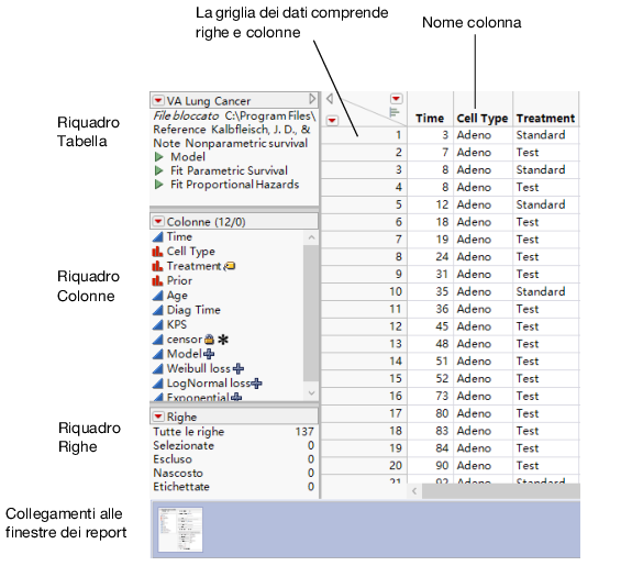

Aprire la tabella di dati VA Lung Cancer per visualizzare la tabella riportata di seguito.
Figura 2.4 Una tabella di dati
Un tabella di dati è costituita dalle seguenti parti:
Griglia dei dati
La griglia dei dati contiene i dati in righe e colonne. Generalmente, ogni riga della griglia dei dati è un'osservazione mentre le colonne (chiamate anche variabili) forniscono informazioni sulle osservazioni. In Figura 2.4, ogni riga corrisponde a un soggetto di test e sono presenti dodici colonne di informazioni. Sebbene le dodici colonne non possano essere visualizzate nella griglia dei dati, il riquadro Colonne le mostra tutte. Le informazioni fornite su ciascun soggetto di test includono data e ora, tipo di cella, trattamento e altro ancora. Ogni colonna ha un'intestazione o nome. Il nome non fa parte del conteggio totale delle righe della tabella.
Riquadro Tabella
Il riquadro Tabella contiene variabili o script. Nella Figura 2.4 è presente uno script salvato denominato Model che può ricreare automaticamente un'analisi. Questa tabella contiene anche una variabile denominata Notes che contiene informazioni sui dati. Le variabili e gli script della tabella sono illustrati in uno dei prossimi capitoli.
Riquadro Colonne
Il riquadro Colonne mostra il numero totale delle colonne, se le colonne sono selezionate, e un elenco di tutte le colonne per nome. I numeri fra parentesi (12/0) mostrano che sono presenti dodici colonne e che nessuna di esse è selezionata. Un'icona sulla sinistra del nome di ciascuna colonna mostra il tipo di modellizzazione di tale colonna. I tipi di modellizzazione sono descritti in Informazioni sui tipi di modellizzazione. Le icone sulla destra mostrano gli attributi assegnati alla colonna. Per maggiori informazioni su queste icone, vedere Visualizzazione o modifica delle informazioni delle colonne in una tabella di dati.
Riquadro Righe
Il riquadro Righe mostra il numero di righe presenti nella tabella di dati e quante righe sono selezionate, escluse, nascoste o etichettate. Nella Figura 2.4 sono presenti 137 righe nella tabella di dati.
Collegamenti alle finestre dei report
Questa area mostra miniature di tutti i report basati sulla tabella di dati. Passare il mouse sopra una miniatura per vedere un'anteprima più ampia della finestra del report. Fare doppio clic su una miniatura per portare la finestra dei report in primo piano.
L'interazione con la griglia dei dati, che prevede aggiunta di righe e colonne, immissione e modifica dei dati, è illustrata in Utilizzo dei dati. Se si aprono più tabelle di dati, ciascuna appare in una finestra separata.
Per ulteriori informazioni su come una tabella di dati JMP differisce da un foglio di lavoro Excel, consultare In che cosa JMP si distingue da Excel?.
