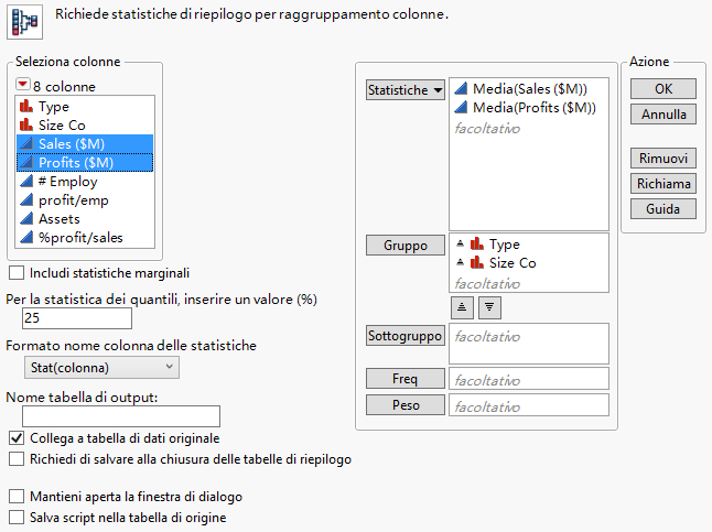

1. Selezionare Guida > Libreria dei dati di esempio e aprire Companies.jmp.
2. Selezionare Tabelle > Riepilogo.
3. Selezionare Type e Size Co e fare clic su Gruppo.
4. Selezionare Sales ($M) e Profits ($M) e fare clic su Statistiche > Media.
Figura 3.18 Finestra Riepilogo completata
5. Fare clic su OK.

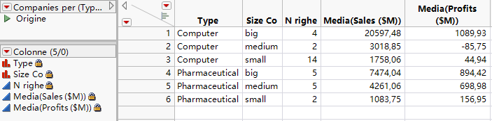

JMP calcola la media di Sales ($M) e la media di Profit ($M) per ogni combinazione di Type e Size Co.
Figura 3.19 Tabella di riepilogo
La tabella di riepilogo contiene:
Sono presenti colonne per ogni variabile di raggruppamento (in questo esempio, Type e Size Co).
La colonna N righe mostra il numero di righe dalla tabella originale che corrisponde a ogni combinazione delle variabili di raggruppamento. Per esempio, la tabella di dati originale contiene 14 righe corrispondenti ad aziende di informatica di piccole dimensioni.
È presente una colonna per ogni statistica di riepilogo richiesta. In questo esempio, è presente una colonna per la media di Sales ($M) e una colonna per la media di Profits ($M).
La tabella di riepilogo è collegata alla tabella di origine. Selezionando una riga nella tabella di riepilogo si selezionano anche le righe corrispondenti nella tabella di origine.

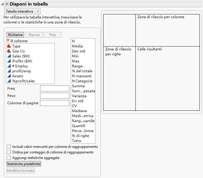

2. Selezionare Analizza > Disponi in tabella.
Figura 3.20 Workspace Disponi in tabella

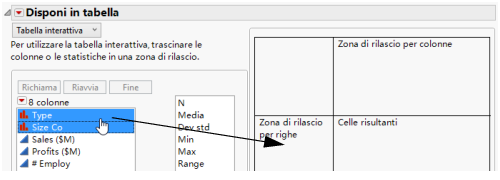

3. Selezionare Type e Size Co.
4. Trascinarle e rilasciarle nella Zona di rilascio per righe.
Figura 3.21 Trascinamento delle colonne nella zona delle righe

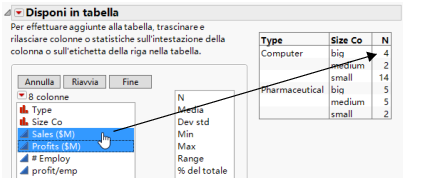

6. Selezionare Sales ($M) e Profits ($M) e trascinarle sopra N nella tabella.
Figura 3.23 Aggiunta di vendite e ricavi
La tabella ora mostra la somma di Sales ($M) e la somma di Profits ($M) per gruppo.
