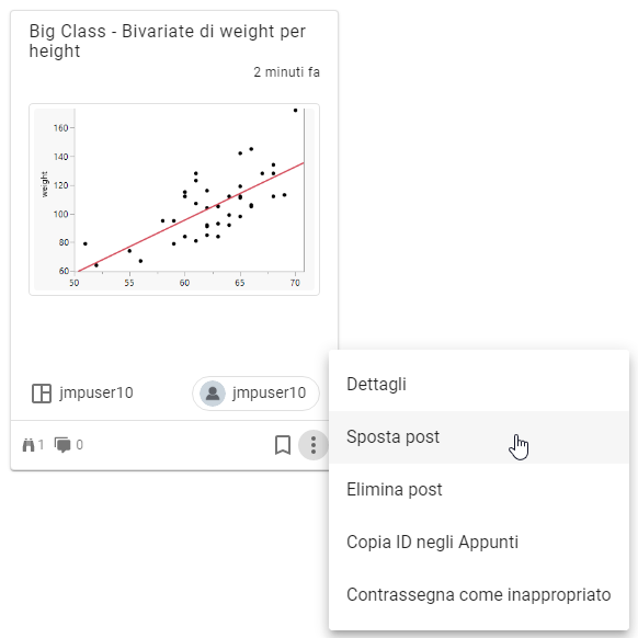

Spostamento di un post
È possibile spostare i post creati dall'utente. È inoltre possibile spostare i post negli spazi di lavoro per i quali si dispone dell'autorizzazione di modifica. Per spostare i post da uno spazio all'altro, è necessario disporre dell'autorizzazione di modifica ed eliminazione nello spazio di origine e dell'autorizzazione di creazione nello spazio di destinazione.
Suggerimento: Per informazioni sulle autorizzazioni, contattare l'amministratore dello spazio di lavoro. È possibile scoprire chi è l'amministratore dello spazio di lavoro facendo clic su Dettagli Image shown here in uno spazio.
Per spostare un singolo post, dal riepilogo del post, fare clic su Altro Image shown here > Sposta post.
Figura 1.5 Spostamento di un post
Move a Post

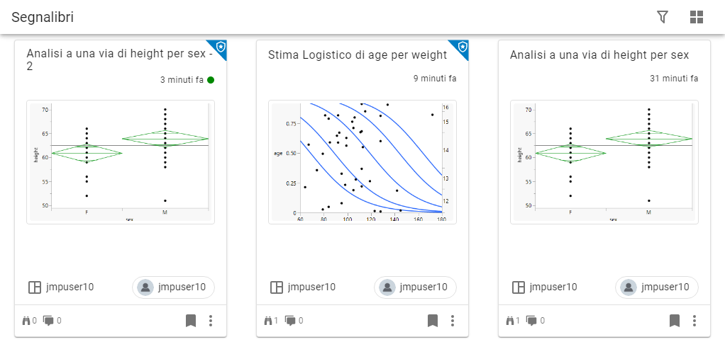

Aggiunta di un segnalibro a un post o a una cartella
È possibile aggiungere un segnalibro ai post o alle cartelle di JMP Live negli spazi di lavoro per i quali si dispone dell'autorizzazione di visualizzazione.
In un post o in una cartella fare clic su Segnalibro Image shown here.
Per vedere tutti i post e le cartelle contrassegnati da un segnalibro, in alto a destra fare clic su SegnalibriImage shown here.
Per rimuovere un segnalibro, fare clic su Rimuovi segnalibroImage shown here.
Figura 1.7 Esempio della pagina Segnalibri
Example of the Bookmarks Page

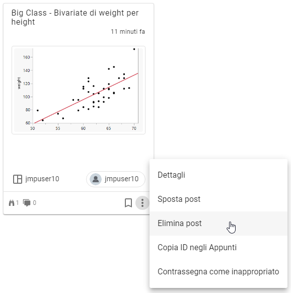

Eliminazione dei post
È possibile eliminare i post o le cartelle pubblicate. È inoltre possibile eliminare i post o le cartelle negli spazi di lavoro per i quali si dispone dell'autorizzazione di eliminazione. Tuttavia, non è possibile eliminare un post di dati se un post di JMP Live sta utilizzando i dati.
Per eliminare un singolo post di JMP Live o una cartella da un post, uno spazio di lavoro o un riepilogo di post, fare clic su Altro Image shown here > Elimina post.
Figura 1.8 Eliminare un post
Delete a Post

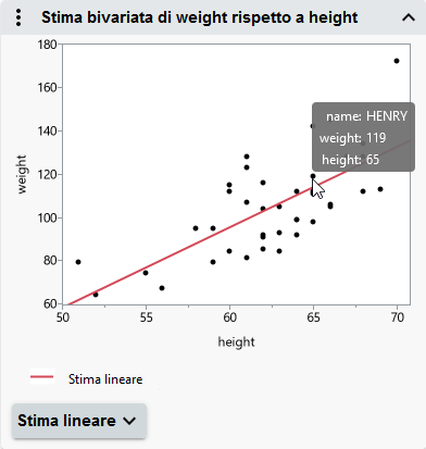

Visualizzazione dei valori dei dati nei grafici
In un post di report JMP Live, è possibile visualizzare le informazioni sui punti di dati nei grafici o nei calcoli dei report.
Toccare o fare clic su Identifica oggetti Image shown here.
Toccare o passare il mouse su un punto di dati o un calcolo.
Figura 1.10 Vedere i valori di un punto di dati
See a Data Point’s Values
Figura 1.11 Vedere una spiegazione del calcolo di un p-value
See an Explanation of a P-Value Calculation

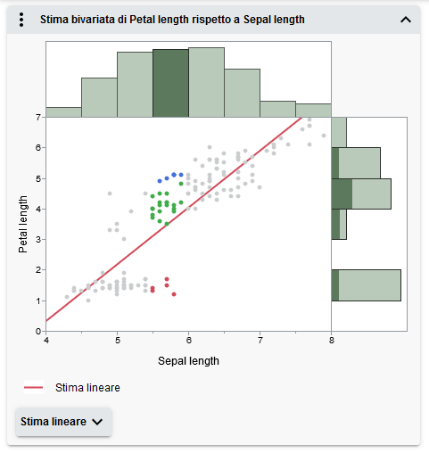

Vedere i dati collegati nei grafici
Se il post di report di JMP Live contiene più grafici JMP, quando si selezionano i dati in un grafico, questi vengono evidenziati in tutti i grafici.
Figura 1.12 Seleziona dati in grafici collegati
Select Data in Linked Graphs
In questo esempio è selezionata una barra dell'istogramma nel grafico in alto. Le righe corrispondenti sono evidenziate nel grafico a dispersione e nell'istogramma marginale.

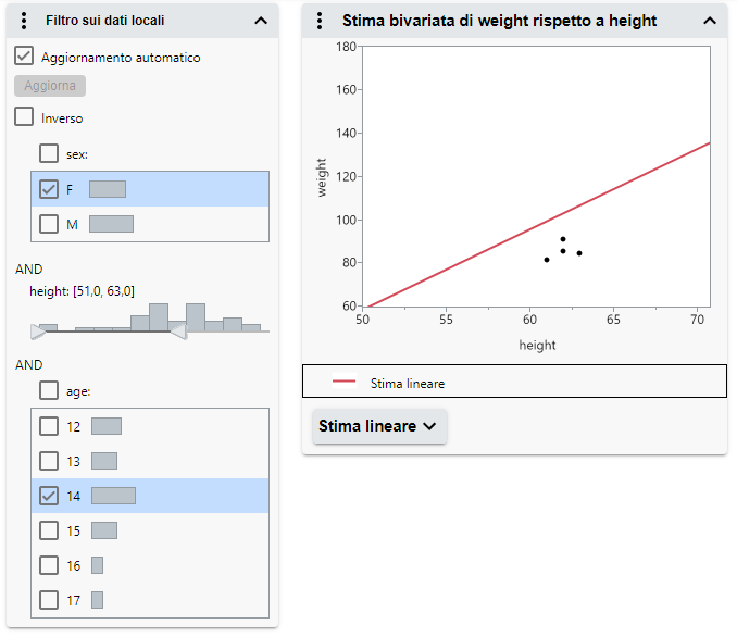

Filtrare i dati nei grafici
Se il report originale di JMP includeva un filtro sui dati locali, è possibile utilizzarlo per concentrarsi su dati specifici e vedere l'impatto su grafici e report di JMP Live.
Figura 1.14 Filtrare i dati nei grafici
Filter Data in Graphs
Suggerimento: Le selezioni effettuate nel filtro sui dati locali vengono acquisite nell'URL. È possibile copiare e incollare l'URL per condividere le selezioni con altri utenti.
In questo esempio, le scelte del filtro mostrano solo le femmine tra i 51 e i 63 pollici di altezza che hanno un'età compresa tra 12 e 14 anni.
Suggerimento: Se sono selezionate più categorie e si desidera selezionare una singola categoria, fare clic sulla categoria (non sulla casella di controllo).

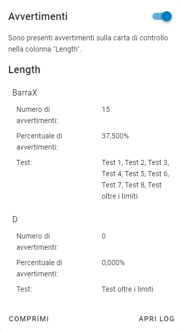

Vedere i dettagli sugli avvertimenti
In un post di report o da una miniatura, fare clic su Avvertimenti Image shown here.
Potrebbe essere necessario fare clic su Espandi per aprire il riquadro degli avvertimenti.
Figura 1.17 Esempio di avvertimenti in una carta di controllo
Example of Control Chart Warnings
(Facoltativo) Per informazioni più dettagliate, fare clic su Apri log.
Per copiare le informazioni del log, fare clic su Copia Image shown here.

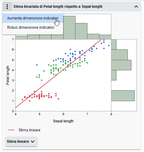

Nei grafici a dispersione e negli istogrammi, è possibile modificare la dimensione dell'indicatore.
Nei profiler è possibile ripristinare il profiler al suo stato originale o ridimensionare l'asse verticale per includere la risposta.
Nei filtri sui dati, è possibile scegliere come si desidera filtrare i dati.
Nei grafici a bolle, è possibile cambiare l'aspetto delle bolle, aggiungere un'etichetta temporale o cambiare il metodo di aggregazione.

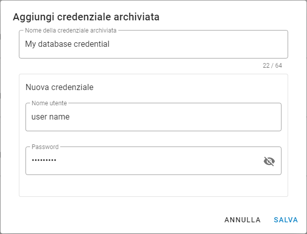

Aggiunta o aggiornamento delle credenziali
In alto a destra, fare clic su la propria icona utente > Impostazioni.
A sinistra, fare clic su Credenziali Image shown here.
Per aggiornare le credenziali:
Fare clic su Modifica Image shown here. Aggiornare il nome della credenziale. Fare clic su Aggiorna credenziale per modificare il nome utente e la password.
Per eliminare una credenziale, fare clic su Elimina Image shown here.
Per aggiungere una nuova credenziale, fare clic su Aggiungi credenziale archiviata Image shown here.
Figura 1.21 Aggiungere le credenziali archiviate
5.
Assegnare un nome alla credenziale.
Suggerimento: Utilizzare un nome che aiuti a identificare la credenziale, ad esempio il nome del database.
6.
Immettere il nome utente e la password della credenziale.
7.
Fare clic su Salva.

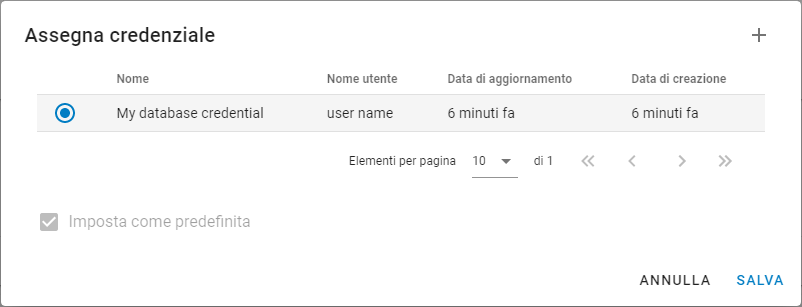

Accanto a Credenziali assegnate, fare clic su Assegna.
Figura 1.22 Assegnare una credenziale esistente
5.
Per creare una nuova credenziale, fare clic su Aggiungi credenziale archiviata Image shown here. Assegnare un nome alla credenziale, immettere il nome utente e la password e fare clic su Salva. Consultare Aggiunta o aggiornamento delle credenziali.
6.
Selezionare la credenziale che si desidera utilizzare.
7.
(Facoltativo) Fare clic su Imposta come predefinita per rendere disponibile la credenziale nello script di sincronizzazione.
8.
Fare clic su Salva.

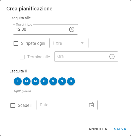

Pianificazione di una sincronizzazione
È possibile pianificare la sincronizzazione dei dati con una frequenza di 5 minuti o una volta alla settimana. È anche possibile avere diverse pianificazioni per un post di dati. Ad esempio, una pianificazione potrebbe prevedere la sincronizzazione dei dati ogni martedì alle 21:00, mentre un'altra potrebbe prevedere la sincronizzazione dei dati ogni ora ogni venerdì dalle 8:00 alle 17:00.
Nota: Gli orari si basano sul fuso orario in cui si trova il server JMP Live.
In uno spazio di lavoro o in una cartella, fare clic sulla scheda File.
Fare clic su un post di dati Image shown here.
Fare clic su Impostazioni.
Assicurarsi di avere creato uno script di sincronizzazione. Consultare Creare uno script di sincronizzazione.
5.
Se i dati provengono da terzi e utilizzano credenziali, assicurarsi di creare e archiviare le credenziali in JMP Live. Consultare Assegnazione di credenziali.
6.

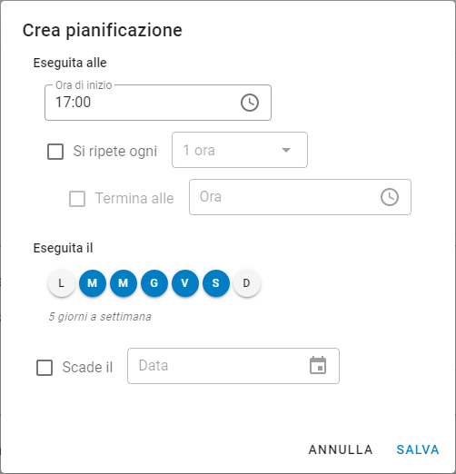

Accanto a Sincronizza pianificazioni, fare clic su Crea.
Figura 1.23 Creare una pianificazione di sincronizzazione
7.
Selezionare i seguenti dettagli:
Ora di avvio della sincronizzazione
Giorni della settimana in cui eseguire la sincronizzazione
(Facoltativo) Per sincronizzare ripetutamente i dati in un periodo di tempo, specificare la frequenza con cui ripetere la sincronizzazione dei dati e l'ora in cui interromperla.
(Facoltativo) Impostare una data di scadenza della sincronizzazione. La data di scadenza è comprensiva, quindi la sincronizzazione scade alle 23:59 del giorno indicato.
8.
Fare clic su Salva.
9.
In Sincronizza pianificazioni è possibile abilitare, modificare o eliminare una pianificazione.

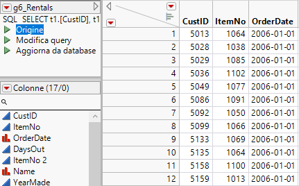

Esempio di sincronizzazione dei dati
Questo esempio contiene i seguenti passaggi:
Importazione dei dati e creazione di un report in JMP
Utilizzare il Costruttore di query per importare i dati da un database in una tabella di dati JMP. Per maggiori dettagli, consultare la sezione sulla costruzione di query SQL nel manuale Using JMP.
Figura 1.24 Esempio di dati importati con script di origine
La tabella di dati risultante contiene uno script di origine che ottiene nuovamente i dati senza eseguire il Costruttore di query. Questo script di origine può essere utilizzato per creare lo script di sincronizzazione.

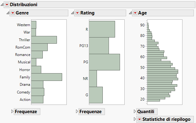

Creare un report basato su questi dati. In questo esempio viene creato un report Distribuzione per diverse variabili.
Figura 1.25 Report Distribuzione
Pubblicare il report, i dati associati (e lo script di origine) su JMP Live.

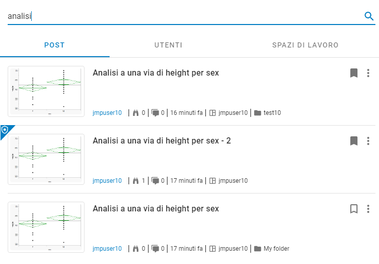

Ricerca in JMP Live
Per cercare post, utenti o spazi di lavoro nell'intero JMP Live, immettere una parola chiave nella casella di ricerca in alto a destra. Fare clic su Post, Utenti o Spazi per vedere specifici tipi di risultati.
Figura 1.28 Esempio di ricerca per parola chiave
Example of Searching by Keyword
Vengono di seguito riportate alcune operazioni possibili dai risultati della ricerca:
Post
Per aprire un post, fare clic sul titolo o sull'immagine.
Per aprire il profilo dell'autore del post, fare clic sul suo nome utente.
Per aprire uno spazio di lavoro o una cartella, fare clic sul titolo.
Per aggiungere un segnalibro a un post, fare clic su Segnalibro Image shown here.
Per contrassegnare un post come inappropriato, fare clic su Altro Image shown here > Contrassegna come inappropriato.
Per copiare l'ID del post per lo scripting, fare clic su Altro Image shown here > Copia ID negli Appunti.
Per spostare o eliminare un post di cui si è proprietari, fare clic su Altro Image shown here > Sposta post o Elimina post.

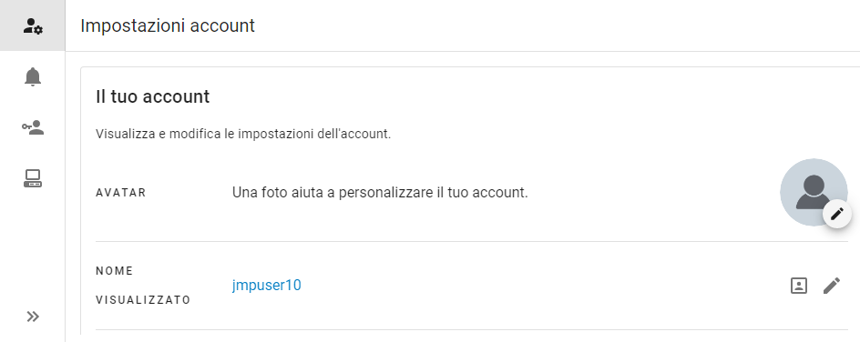

Aggiornamento dell'immagine del profilo o del nome visualizzato
Accanto ad Avatar, fare clic su Modifica Image shown here > Carica nuovo avatar o Ripristina predefinito.
Accanto a Nome visualizzatofare clic su Modifica Image shown here e immettere e salvare il nuovo nome.
Nota: La possibilità di modificare il nome visualizzato dipende dalle impostazioni di autenticazione.
Figura 1.31 Modificare l'immagine del profilo o il nome visualizzato
Edit Your Profile Picture or Display Name
