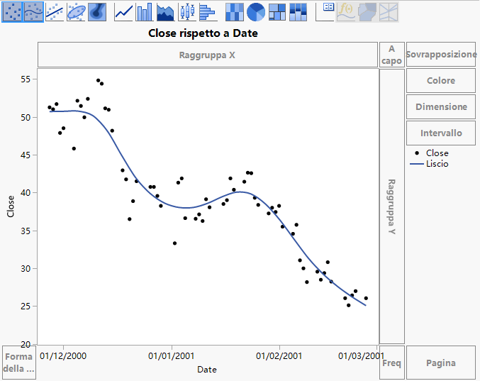

Figura 4.32 Grafico sovrapposto con smoother
5. Premere Ctrl e fare clic sull'icona Smoother
sopra il grafico per rimuovere la linea di smoothing.

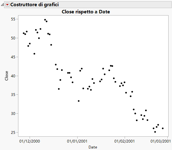

Figura 4.33 Grafico sovrapposto del prezzo di chiusura nel tempo
Il grafico sovrapposto mostra che il prezzo di chiusura dell'azione è diminuito negli ultimi mesi. Per osservare il trend più chiaramente, collegare i punti.

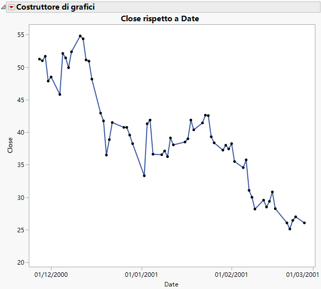

Figura 4.34 Punti connessi
Il potenziale investitore può osservare che, sebbene il prezzo dell'azione abbia subito oscillazioni negli ultimi tre mesi, il trend complessivo si attesta verso il basso.

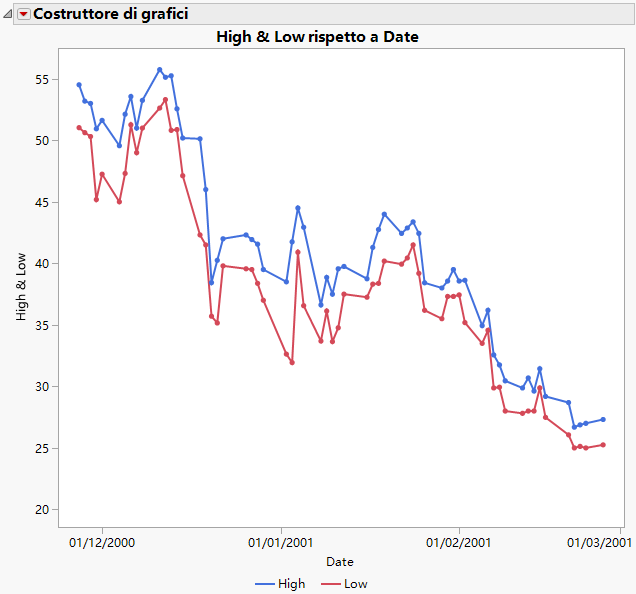

Utilizzare un grafico sovrapposto per rappresentare più di una variabile Y. Per esempio, supponiamo di voler osservare i prezzi alti e bassi sullo stesso grafico.
1. Eseguire le seguenti operazioni in Creazione del grafico sovrapposto del prezzo dell'azione nel tempo, questa volta assegnando High e Low al ruolo Y.
2. Collegare i punti e aggiungere linee della griglia come mostrato in Interpretazione e interazione con il grafico sovrapposto.
Figura 4.35 Due variabili Y
La legenda nella parte inferiore del grafico mostra i colori e gli indicatori utilizzati per le variabili High e Low nel grafico. Il grafico sovrapposto mostra che i prezzi High e Low sono molto vicini l'uno all'altro.
