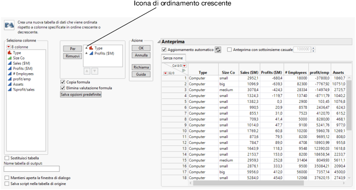

A questo punto, entrambe le variabili sono ordinate in sequenza crescente. Osservare l'icona di ordinamento crescente accanto alle variabili nella Figura 3.29.
Figura 3.29 Icona di ordinamento crescente
Sort Ascending Icon
