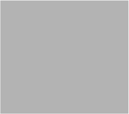

Figura 7.16 Pagina Web per un singolo report HTML interattivo

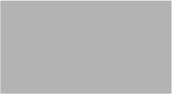

Figura 7.17 Pagina di indice per report HTML interattivi multipli
