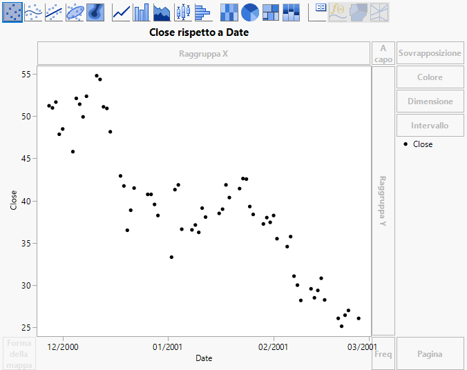

1. Selezionare Guida > Cartella dati di esempio e aprire Stock Prices.jmp.
2. Selezionare Grafico > Costruttore di grafici.
3. Selezionare Close e fare clic su Y.
4. Selezionare Date e fare clic su X.

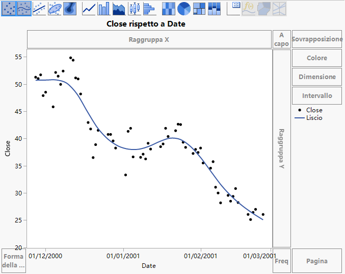

Figura 4.32 Grafico sovrapposto con smoother
Overlay Plot with Smoother
5. Fare clic sull'icona Smoother Image shown here sopra il grafico per rimuovere la linea di smoothing.

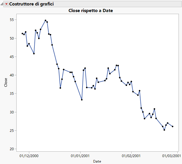

Il grafico sovrapposto mostra che il prezzo di chiusura dell'azione è diminuito negli ultimi mesi. Per osservare il trend più chiaramente, collegare i punti.
1. Premere Maiusc e fare clic sull'icona Linea Image shown here sopra il grafico. Premendo Maiusc si applicano altri tipi senza deselezionarne altri.
Figura 4.34 Punti connessi
Connected Points
Il potenziale investitore può osservare che, sebbene il prezzo dell'azione abbia subito oscillazioni negli ultimi tre mesi, il trend complessivo si attesta verso il basso.
