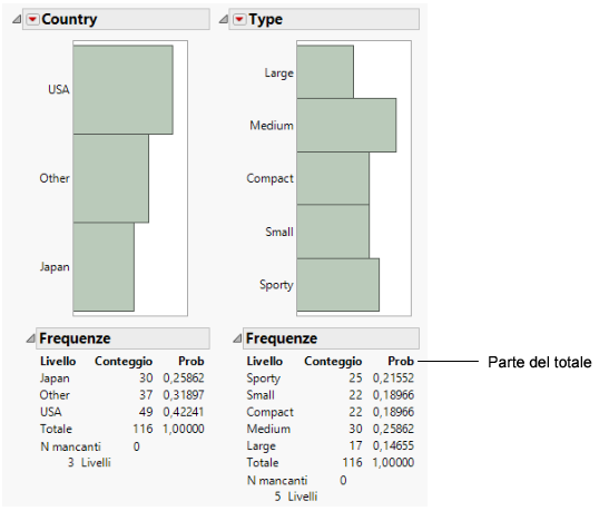

La finestra dei report include un grafico a barre e un report delle frequenze per country e type. Il grafico a barre è una rappresentazione grafica delle informazioni sulla frequenza fornite dal report Frequenze. Il report Frequenze contiene:
• Categorie di dati. Per esempio, Japan è una categoria di Country e Sporty è una categoria di Type.
• Conteggi totali per ciascuna categoria.
• Parte del totale rappresentata da ciascuna categoria.
Per esempio, sono presenti 22 auto compatte o circa il 19% delle 116 osservazioni.

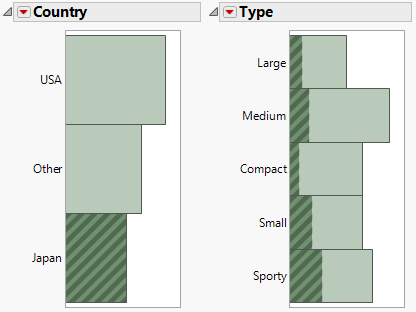

Selezionando una barra in un grafico si selezionano anche i dati corrispondenti nell'altro grafico. Per esempio, selezionare la barra Japan nel grafico a barre Country per osservare che un vasto numero di auto giapponesi sono sportive.

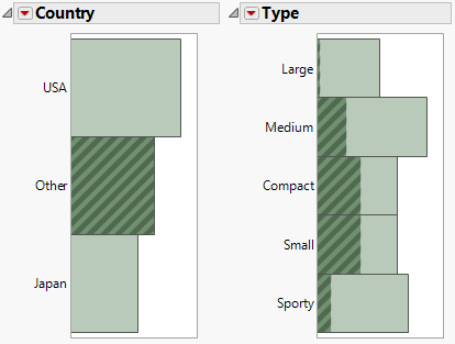

Selezionare la categoria Other per osservare che la maggior parte di queste auto sono piccole o compatte e quasi nessuna di grandi dimensioni.
