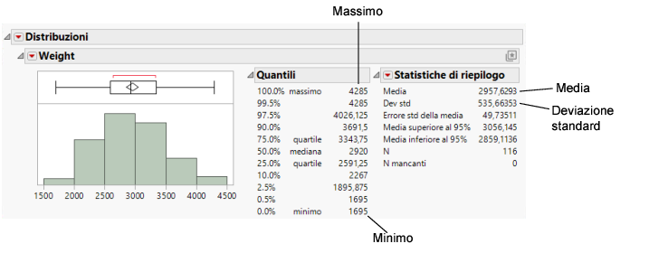

5. Per ruotare la finestra del report, fare clic sul triangolo rosso associato a Weight e selezionare Opzioni di visualizzazione > Layout orizzontale.
Figura 5.7 Distribuzione di Weight
Distribution of Weight
La finestra dei report contiene tre sezioni:
• Un istogramma e un box plot per visualizzare i dati.
• Un report Quantili che mostra i percentili della distribuzione.
• Un report Statistiche di riepilogo che mostra la media, la deviazione standard e altre statistiche.
Interpretazione dei risultati della distribuzione
Utilizzando i risultati presentati in Figura 5.7, lo specialista in pianificazione può rispondere alle domande.
Qual è il peso medio delle automobili?
L'istogramma mostra un peso di circa 3.000 libbre. Le statistiche di riepilogo mostrano un peso medio di circa 2.958 libbre.
Come sono ripartiti i pesi delle auto (deviazione standard)?
Le statistiche di riepilogo mostrano una deviazione standard di circa 536 libbre.
Quali sono i pesi minimi e massimi?
L'istogramma mostra un minimo di circa 1.500 libbre e un massimo di circa 4.500 libbre. I quantili mostrano un minimo di 1.695 libbre e un massimo di 4.285 libbre.
Sono presenti outlier?
No.
La finestra predefinita dei report nella Figura 5.7 fornisce una serie limitata di grafici e statistiche. Altri grafici e statistiche sono disponibili sul menu associato al triangolo rosso.

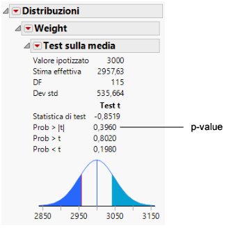

1. Fare clic sul triangolo rosso associato a Weight e selezionare Test sulla media.
2. Nella finestra visualizzata, specificare 3000 nella casella Specifica media ipotizzata.
3. Fare clic su OK.
Figura 5.8 Risultati del test sulla media
Test Mean Results
Interpretazione del Test t
Il principale risultato di un test t è il p-value. In questo esempio, il p-value è 0.396 e l'analista sta utilizzando un livello di significatività di 0.05. Poiché 0.396 è maggiore di 0.05, non è possibile concludere che il peso medio dei modelli di automobili nella popolazione più ampia è significativamente diverso da 3000 libbre. Se il p-value fosse stato più basso rispetto al livello di significatività, lo specialista in pianificazione avrebbe concluso che il peso medio delle auto nella popolazione più ampia è significativamente diverso da 3000 libbre.
