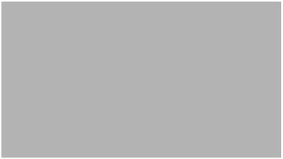

Figura 7.12 Tabella degli importi delle fatture per giorno
Table of Bill Amounts by Day
5. Per confermare il completamento dell'analisi, chiudere la finestra Disponi in tabella.

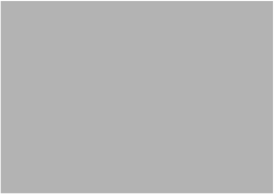

Figura 7.13 Costruttore di grafici per la percentuale di mancia in base al tipo di carta di credito
Graph Builder For Tip Percentage by Credit Card Type
6. Per confermare il completamento del grafico, chiudere la finestra Costruttore di grafici.
