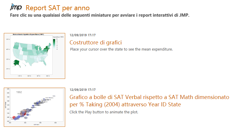

Figura 7.1 Esempio di un report Web
Example of a Web Report
