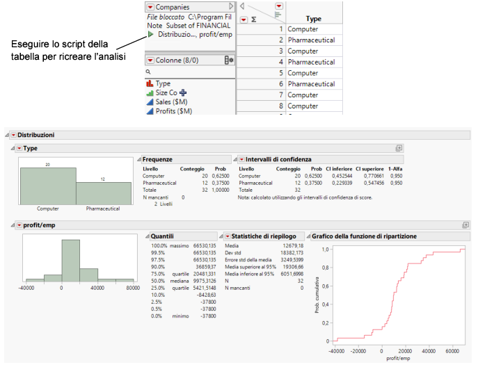

3. Per ricreare l'analisi, fare clic sul triangolo verde accanto allo script Distribuzione.
Figura 7.7 Esecuzione dello script Distribuzione
Running the Distribution Script
Suggerimento: Fare clic con il pulsante destro sullo script della tabella per visualizzare altre opzioni.
