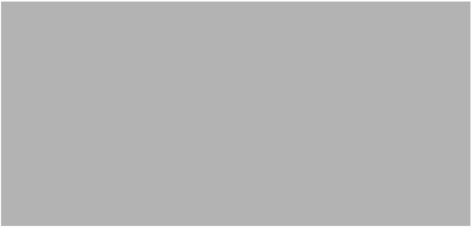

Figura 7.9 Opzioni della funzione Combina finestre
Combine Windows Options
7. Fare clic su OK.

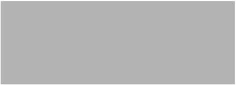

I due report vengono combinati in un'unica finestra. Quando si seleziona una barra in uno degli istogrammi, il grafico bivariato risultante visualizza i dati selezionati.
Nota:
• Per combinare report in Windows, è anche possibile selezionare Combina finestre dall'opzione di menu Disponi nell'angolo in basso a destra delle finestre di JMP.
• Per visualizzare le statistiche con i grafici, dal menu associato al triangolo rosso selezionare Visualizzazione report >Completo.
Figura 7.10 Finestre combinate
Combined Windows
