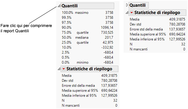

Tutte le piattaforme generano risultati interattivi.
• I report possono essere mostrati o nascosti.
• Grafici e dettagli statistici supplementari possono essere aggiuntivi o rimossi in base alle proprie esigenze.
• I risultati della piattaforma sono collegati alla tabella di dati e l'uno all'altro.
Per esempio, per chiudere il report Quantili, fare clic sull'icona di visualizzazione accanto a Quantili.
Figura 2.9 Chiusura del report Quantili
Close the Quantiles Report

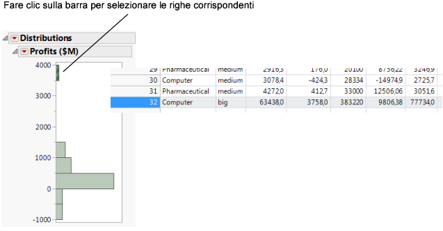

I risultati della piattaforma sono collegati alla tabella di dati. L'istogramma nella Figura 2.10 mostra che un gruppo di aziende ottiene ricavi decisamente più elevati degli altri gruppi. Per individuare rapidamente tale gruppo, fare clic sulla barra dell'istogramma che lo riguarda. Inoltre, vengono selezionate le righe corrispondenti nella tabella di dati.
Figura 2.10 Collegamento fra i risultati della piattaforma e la tabella di dati
Connection between Platform Results and Data Table
In questo caso, il gruppo include una sola azienda e tale riga è selezionata.
