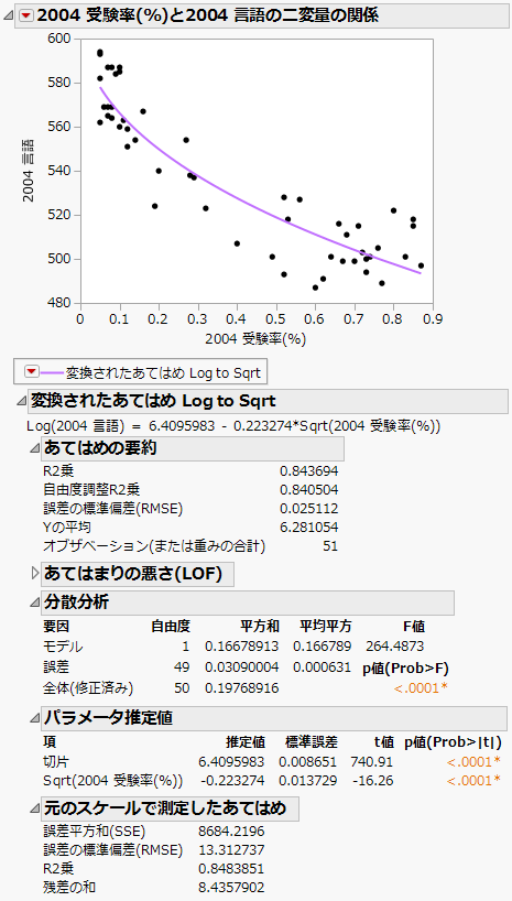

図5.18 受験率に対するテストスコアの例

図5.20 その他のあてはめのレポートの例
その他のあてはめのレポートの例に示すように、あてはめられた線は元のスケールでプロットされます。プロットされた線の近くにデータが分布しているので、このモデルはデータに良くあてはまっているようです。
