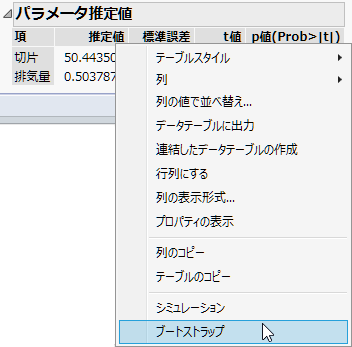

赤い三角ボタンをクリックし、メニューから[直線のあてはめ]を選択します。
7.
8.
9.
図11.2 [ブートストラップ]オプション
[選択された列の分割]オプションを選択する場合は、どの列で右クリックしたかによって、分析対象となる列が変わる点に注意してください。詳細は、第 “「ブートストラップ」ウィンドウのオプション”を参照してください。
10.
「ブートストラップ標本数」に「1000」と入力します。
11.
12.
[OK]をクリックします。
13.
「ブートストラップ結果」テーブルで、「一変量の分布」スクリプトを実行します。
