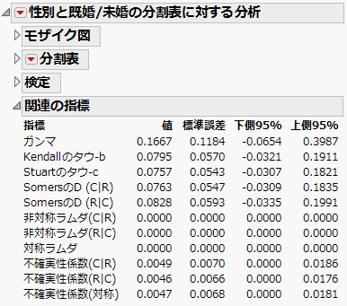

この例では、「Car Poll.jmp」サンプルデータを使用して、 女性と男性について既婚者の割合を調べてみましょう。
[ヘルプ]>[サンプルデータライブラリ]を選択し、「Car Poll.jmp」を開きます。
[分析]>[二変量の関係]を選びます。
「既婚/未婚」を選択し、[Y, 目的変数]をクリックします。
「性別」を選択し、[X, 説明変数]をクリックします。
5.
[OK]をクリックします。
6.
「分割表に対する分析」の横にある赤い三角ボタンをクリックし、メニューから[関連の指標]を選択します。
図7.18 「関連の指標」レポートの例
