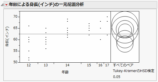

多重比較検定では、まず、比較円プロットが作成されます([各ペアのステップワイズ, Newman-Keuls検定]では作成されません)。比較円プロットはグループ平均を比較するためのグラフです。グラフによるグループ平均の比較は、[すべてのペア,TukeyのHSD検定]の比較円を示しています。他の多重比較検定でも同じような比較円が描かれますが、円の直径が異なります。
図6.10 グラフによるグループ平均の比較

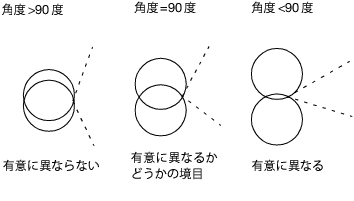

図6.11 交角と有意性

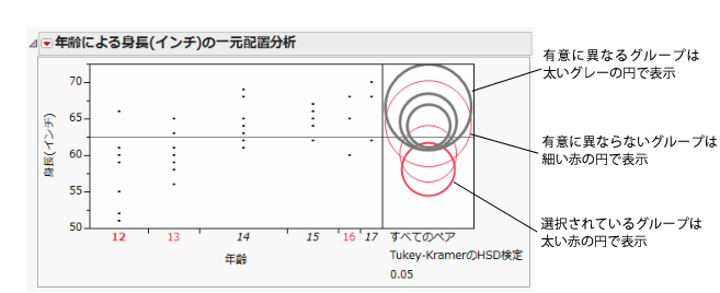

交角がほぼ90度になっていて、見た目では判断がつきにくい場合には、該当する比較円をクリックすると、平均が有意に異なるかどうかを確認できます。比較円の選択を参照してください。選択を解除するには、円の外側の白い領域をクリックします。
図6.12 比較円の選択
