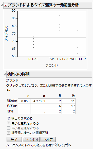

[ヘルプ]>[サンプルデータライブラリ]を選択し、「Typing Data.jmp」を開きます。
[分析]>[二変量の関係]を選びます。
「タイプ速度」を選択し、[Y, 目的変数]をクリックします。
「ブランド」を選択し、[X, 説明変数]をクリックします。
5.
[OK]をクリックします。
6.
赤い三角ボタンをクリックし、メニューから[検出力]を選択します。
10.
[検出力を求める]チェックボックスをオンにします。
図6.32 「検出力の詳細」ウィンドウの例
11.
[完了]をクリックします。

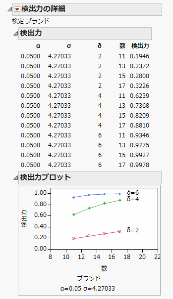

12.
レポートの下部にある赤い三角ボタンをクリックし、メニューから[検出力プロット]を選択します。
図6.33 「検出力」レポートの例
