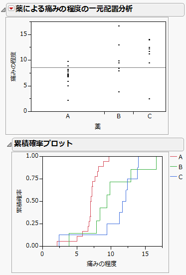

赤い三角ボタンをクリックし、メニューから[累積確率プロット]を選択します。
図6.35 累積確率プロットの例
累積確率プロッでは、X変数の各水準が1本の線で表されています。また、横軸はYの値になっています。
