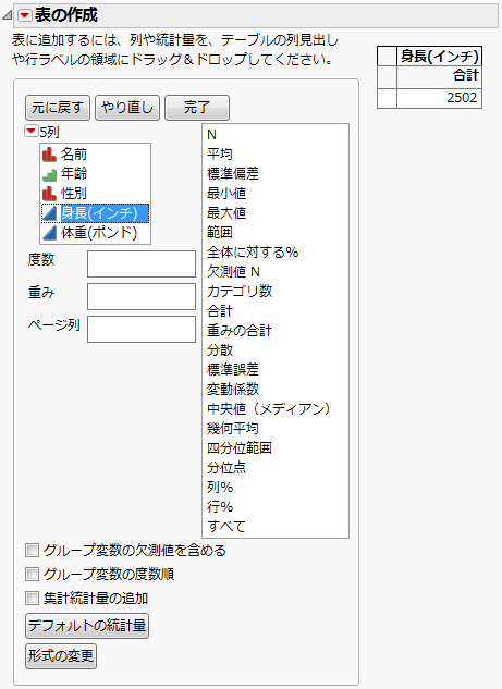

[分析]>[表の作成]を選択します。
「身長(インチ)」をクリックし、「列のドロップゾーン」にドラッグします。
図9.3 「身長」変数の追加後

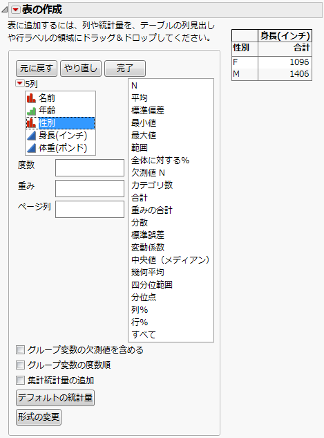

「性別」をクリックしてドラッグし、数値「2502」の横にある空のセルにドロップします。
図9.4 「性別」変数の追加後

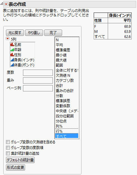

[平均]をクリックしてドラッグし、「合計」の上にドロップします。
図9.5 [平均]の追加後
6.
図9.6 [すべて]の追加後
