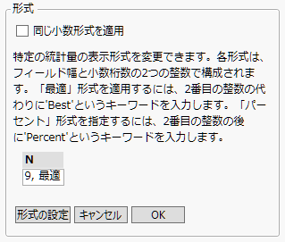

「表の作成」ウィンドウの下部にある[形式の変更]ボタンをクリックします。
5.
変更内容を確定し、「形式」セクションを閉じるには[OK]をクリックします。または、[形式の設定]をクリックすると、「形式」セクションが開いたまま、変更内容が反映されます。
図9.9 数値の表示形式の変更
